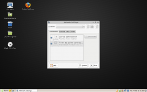

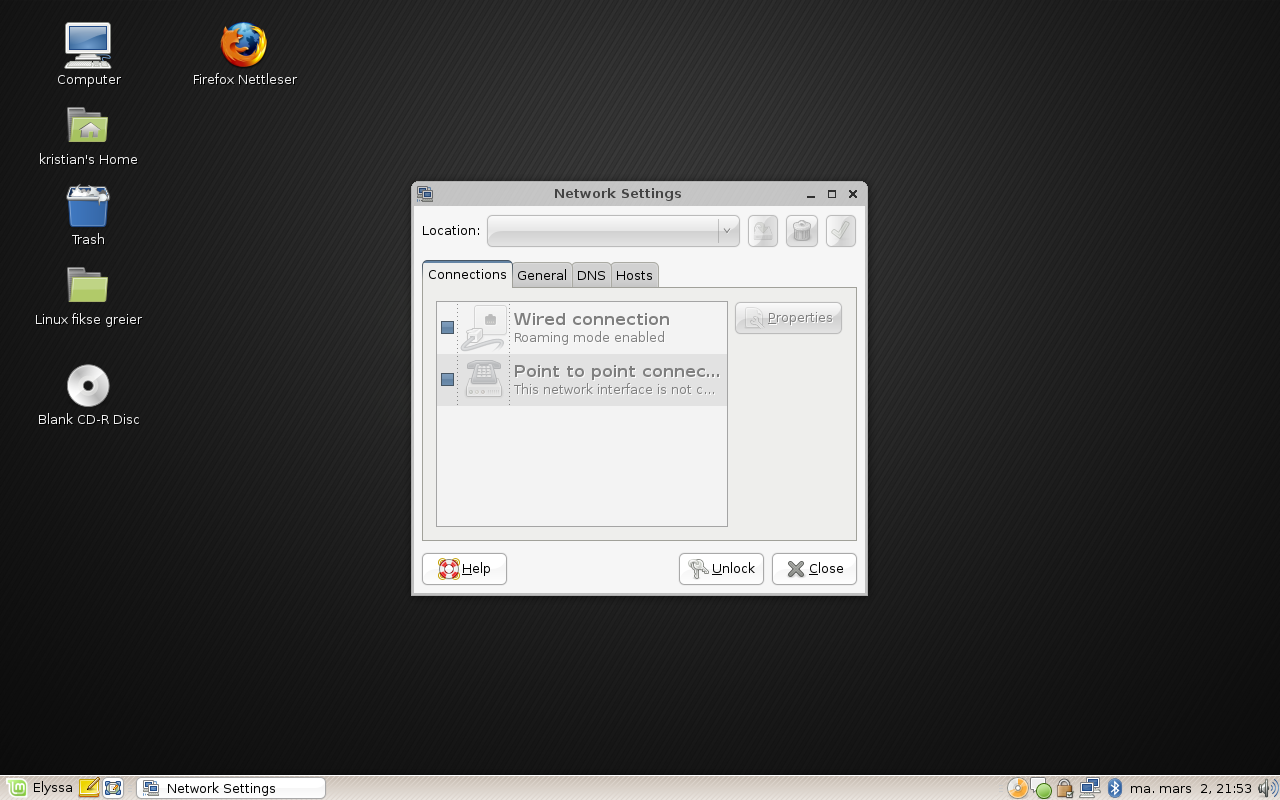

La til et bilde får å vise dere hva som er problemet. Som dere ser er det ingen wlan driver eller noe der.
Noen ideer? Skal nå prøve å innstallere Linux Mint 6

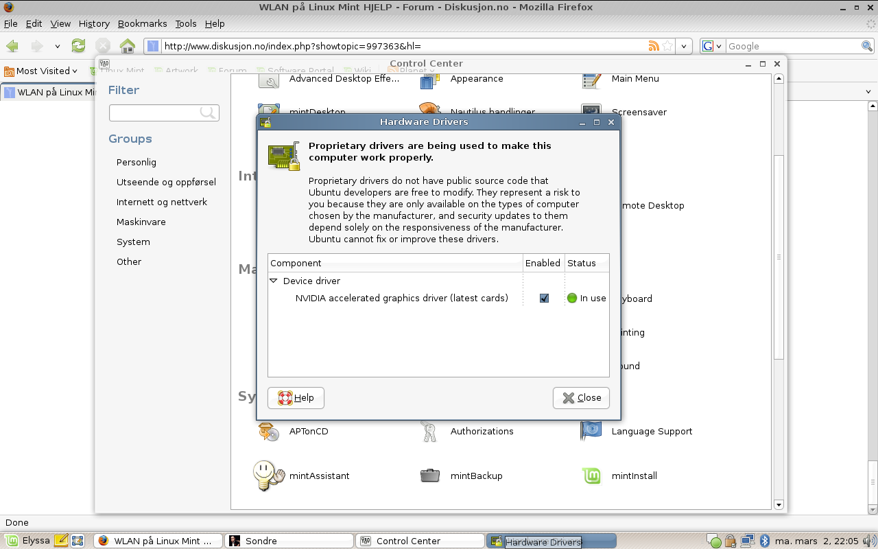

Sjekk ut "Hardware Drivers" i menyen. Er der NorthWave mener.
