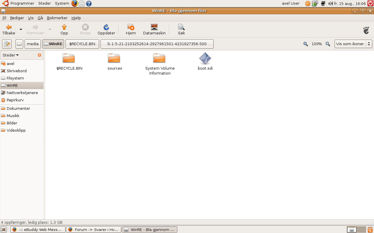

Jethrotulling Skrevet 15. august 2008 Skrevet 15. august 2008 Jeg installerte Ubuntu for første gang i dag, av ren nysgjerrighet på hva dette var for noe. Jeg har brukt Windows Vista på laptopen siden jeg kjøpte den for ca et år siden. Så er spørsmålet: Hvor er det blitt av alle filene jeg har lagret i Vista? Jeg får tak i de fra Vista men ikke fra Ubuntu. Er det noen måte jeg kan få tilgang til dem fra Ubuntu på? Jeg vet det går an å legge filene på en minnepinne og kopiere dem inn i Ubuntu, men det hadde vært greiere å få tilgang til dem der de ligger nå. Da jeg installerte krysset jeg av for "installer Ubuntu inni Windows", altså uten partisjoner (eller?). Kan noen forklare på en lettfattelig måte hvorfor det er slik, og hvordan jeg eventuelt kan fikse det?
RattleBattle Skrevet 15. august 2008 Skrevet 15. august 2008 Brukte du WUBI? Vanligvis finner man Windows-partisjonen unde Places/Steder i Gnome-menyene oppe til venstre. Hvordan det er lagt opp hvis du har installert med WUBI, vet jeg dessverre ikke.
Jethrotulling Skrevet 15. august 2008 Forfatter Skrevet 15. august 2008 Jeg brukte ikke wubi. Under "steder" ligger det en mappe som heter winRE - er det den du sikter til? På meg ser den ut til å være rimelig tom?

Kagee Skrevet 20. august 2008 Skrevet 20. august 2008 (endret) Angående mappen/partisjonen merket «WinRE». Den mappen/partisjonen ville jeg hold meg langt unna, siden det antagelig er en FAT32-formatert partisjon for (Win)dows(Re)covery, som Ubuntu oppdaget og monterte på egen hånd. Jeg renger med at dette er filene pcprodusenten har lagt inn for å la deg installere Vista på nytt. UllForEver: Ja Endret 20. august 2008 av Kagee
Jethrotulling Skrevet 20. august 2008 Forfatter Skrevet 20. august 2008 Jeg fant windowsfiler i mappen "host". Det gikk både an å lese og skrive. Litt tungvindt at de skal ligge gjemt så godt ...
