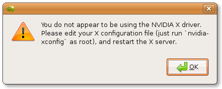

dahwan Skrevet 12. august 2008 Skrevet 12. august 2008 Har vert oppe i hele natt og proovd aa installere nVidia's driver for linux (9800gtx) Etter hellsikkes 6 timer med faenskap (root helvete, kjoorende X server, installasjoner av c header filer og saa videre og saa videre i timevis) klarer jeg aa kjoore gjennom installasjonen av driver fila. Jeg restarter Linux og sitter fast i 800x600 (Det er FAEN MED ikke nok til aa kjoore diskusjon.no ordentlig!!!) &*#$@# HVA GJOOR JEG!!!!!!!!!
dahwan Skrevet 12. august 2008 Forfatter Skrevet 12. august 2008 (endret) Ubuntu Applications > System Tools > Nvidia X server settings Endret 12. august 2008 av dahwan
Demantios Skrevet 12. august 2008 Skrevet 12. august 2008 (endret) Skal vel være mulig å redigere til i xorg.conf http://ubuntuforums.org/showpost.php?p=129379 edit: prøvd å kjøre "sudo nvidia-xconfig" i terminal? Endret 12. august 2008 av PepsiCo
dahwan Skrevet 12. august 2008 Forfatter Skrevet 12. august 2008 Har proovd, ja. Ingen forskjell. Jeg vil ikke lure meg til hoogere resolution, jeg vil faa driveren til aa fungere. Visual effects i Appearance settings fungerer ikke, og jeg faar fortsatt samme feilmelding naar jeg proover aa nVidia server settings. Dette er et mareritt. Aassen faar jeg driveren til aa fungere. Hva har jeg gjort feil?
Demantios Skrevet 12. august 2008 Skrevet 12. august 2008 Linux Display Driver - x86 Version: 173.14.12 Operating System: Linux x86 Release Date: July 30, 2008 Den driveren du har? Les nedover på siden, står litt om verktøy til x og slikt
dahwan Skrevet 12. august 2008 Forfatter Skrevet 12. august 2008 (endret) Den driveren, ja. Åssen det? Kjører også nyeste ubuntu x86 Desktop, om det har noe å si. Endret 12. august 2008 av dahwan
DeadManWalking Skrevet 12. august 2008 Skrevet 12. august 2008 Rediger xorg.conf med vim eller vi og driveren som skal stå der er vel nvidia under driver, først kan du bruke xorgconfig til å få fiksa på andre innstillinger. Alt som root.
dahwan Skrevet 12. august 2008 Forfatter Skrevet 12. august 2008 Slettet alle filer i X11 mappa med navn xorg i seg. Restarta Ubuntu og vips, tilbake til utstrekte irriterende 1280x1024. Men linux driveren fungerer ikke i det hele tatt. Hjelp!
dahwan Skrevet 12. august 2008 Forfatter Skrevet 12. august 2008 Ok, alt er super dupert. Den endelige oppskriften på å installere nVidia driver til Ubuntu er: 1: Last ned driveren 2: Last ned cLib header filer og installer 3: Avslutt X server og få opp den tomme svarte skjermen uten noen valg 4: CTRL+ALT+F1 5: bla deg frem til driver filem ved hjelp av "dir" og "cd" kommandoene 6: Skriv "sudo sh *navn på driver fil*" 7: bla gjennom installasjon og restart ubuntu 8: ignorer "driver oppsett" og kryss det ut 9: bla deg frem til X11 mappa og slett alle filer med navn xorg i seg. 10: restart Ubuntu 11: Kjør xorgconfig 12: CTRL+ALT+BACKSPACE Tadaa, lett som ingenting. Barnemat. Piece of cake. &%#&£$@

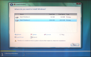

dahwan Skrevet 13. august 2008 Forfatter Skrevet 13. august 2008 (endret) Har sett den guiden der, men den guiden tar for gitt at jeg har Ubuntu installert på HELE disken min, som jeg ikke har. Jeg har ubuntu på en 10GB partisjon, og har 240GB upartisjonert igjen. Jeg prøvde meg frem, og dette er hva jeg har gjort: Jeg fant frem live CDen, boota opp og starta partition editor. Jeg formaterte min 240GB partisjon til ntfs uten boot flag. Jeg reboota PCen med Vista 32 bit CDen i. Etter le-eeeeeeeenge med loading kom installasjonen fram. I det punktet hvor jeg skal velge hvilken partisjon jeg vil bruke får jeg feilmelding. Starta ubuntu igjen og nvidia driveren var fucka i 800x600. Etter 40 minutter med xorg sletting, autokonfigurasjoner og mange rebootinger fungerer det igjen. Sitter fast - Ikke bry dere om bildekvaliteten - Mobilkamera Endret 13. august 2008 av dahwan
anders iver Skrevet 13. august 2008 Skrevet 13. august 2008 Bare slett partisjonen og lag en ny med installasjonsprogrammet.
