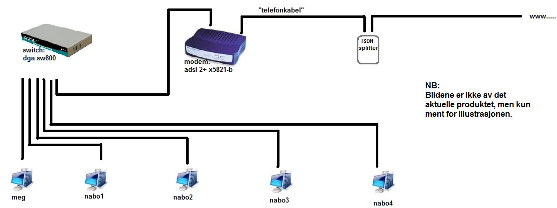

Jeg ønsker å prøve på nytt, men da med en bedre beskrivelse på hvilken hardware jeg har, samt en liten illustrasjon som kanskje setter nytt lys i saken (ikke hvet jeg) :p
Jeg bor i et hybelkompleks, og deler internettlinje med en fire-fem andre brukere. Jeg er abbonent på linja, og jeg betaler selv hele greia. Grunnen er rett og slett for å være grei mot dem andre, men nå ønsker jeg en litt større del av kaka selv.
Linja er oppgidd til rundt 8Meg, men som vanlig så får jeg ikke mer enn en fem-seks på hastighetstester.
Jeg ønsker å øke min egen hastighet på et eller annet vis; være seg med å "prioritere" min trafikk eller det å "låse" dem andre brukerene til en litt lavere hastighet.
Legger ved et bilde som viser hvordan det hele er koblet, samt navn/modellnummer på dem ulike komponentene.

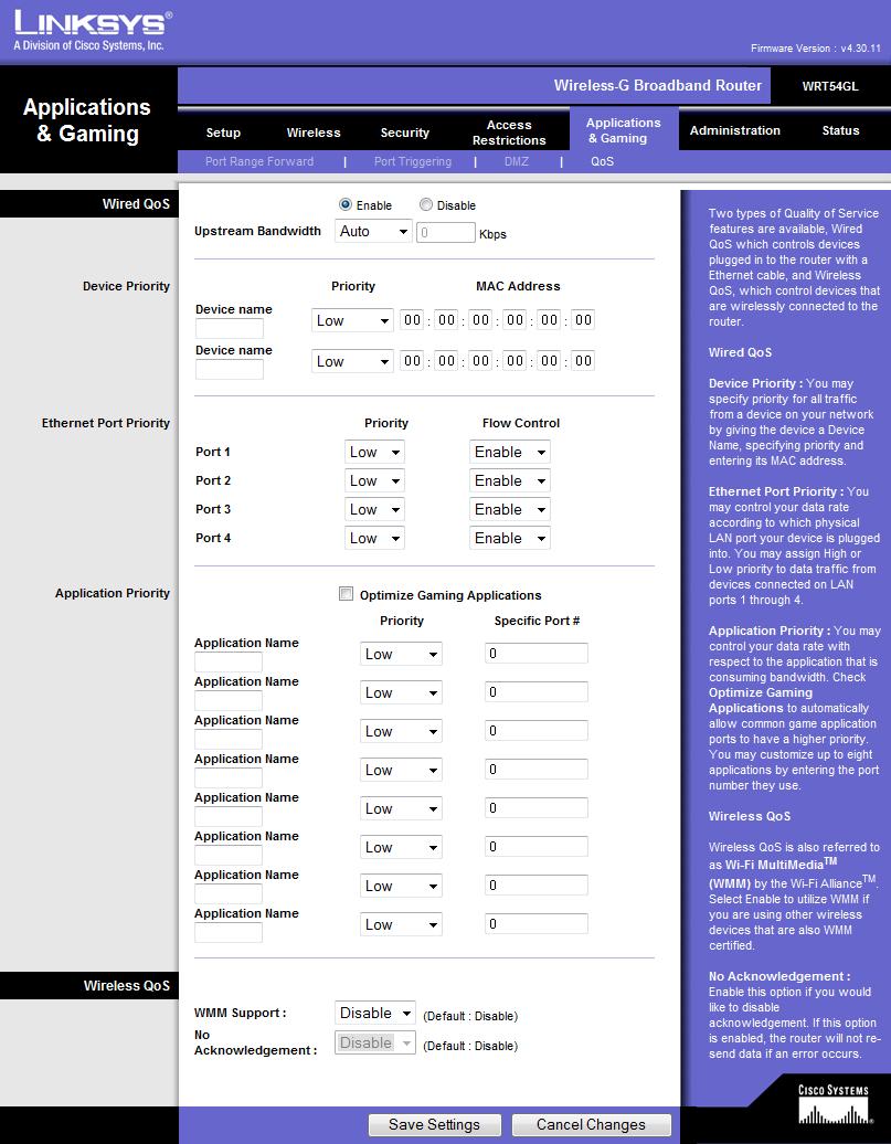

Oppdatert tråden min med en skjermdump på ny router. Fant en gammel Linksys, og denne har kanskje muligheter for å dempe hastigheten litt for dem andre evt prioritere min.
Noen som vet hvordan? Tok en skjermdump på siden i Linksysén som jeg tror kan være aktuell. Om jeg har bommet, si ifra hve dere vil se så poster jeg det på kort tid :)

Men det du er på jakt etter er QOS som må ligge i router\modemet ditt.. Pleier å stå i brukermanualen. du må sette din pc som førsteprioritet, da skal du få full pupp når du ber om det. Ellers tror jeg du må til med mer avansert utstyr, uten at jeg har sjekka veeldig nøyaktig hva du har.(tviler på det er managed switch?)

Da er det bare en basic switch. En switch som er managed kan du konfigurere instillinger på den. Jeg søkte litt fort på routeren din, og sånn jeg kan se så kan du ikke stille på qos eller liknende.

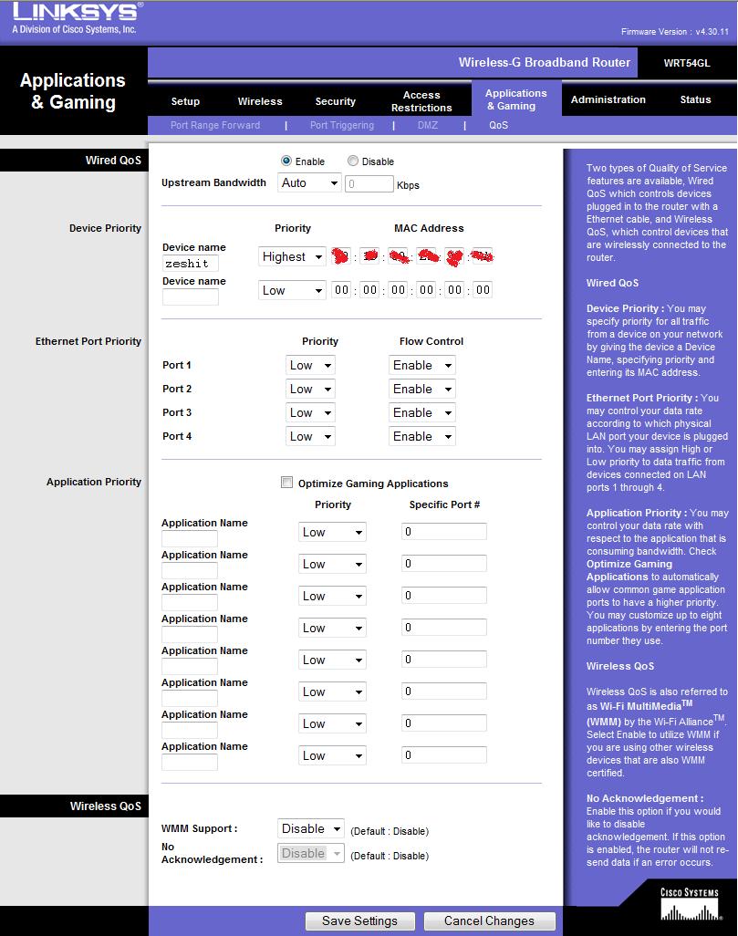

gå på start og på kjør(har du vista så trykk windowsknappen og R samtidig)
skriv CMD og trykk enter. Skriv så ipconfig /all
Her finner du Mac adressen til nettverkskortet ditt.
noe alla dette:
Physical Address. . . . . . . . . : 00-1B-77-8E-26-XX
Skriv inn adressen i feltet "device priority" og sett den til High, eller highetst...
Regner med at det burde gjøre susen:)

Gjorde som du sa i command, og huttetu for ei liste som kom frem :p Jeg kan nevne at PC´min har to nettverkstilkoblinger på baksiden + et trådløskort i tilegg. Alt integrert. I den sammenheng så kom det opp en hel bråte med adresser da jeg kjørte en "ipconfig /all" Masse Tunellkort lokat tilkobling etc..
Én av tilkoblingene har teksten "bluecom.no" bak "Tilkoblingsspesifikt DNS suffiks" så jeg regner med dette er det aktuelle kortet med den riktige MAC adressen ettersom det er Ventelo/Bluecom som er min leverandør :)
Mange takk general musa! :thumbup:
