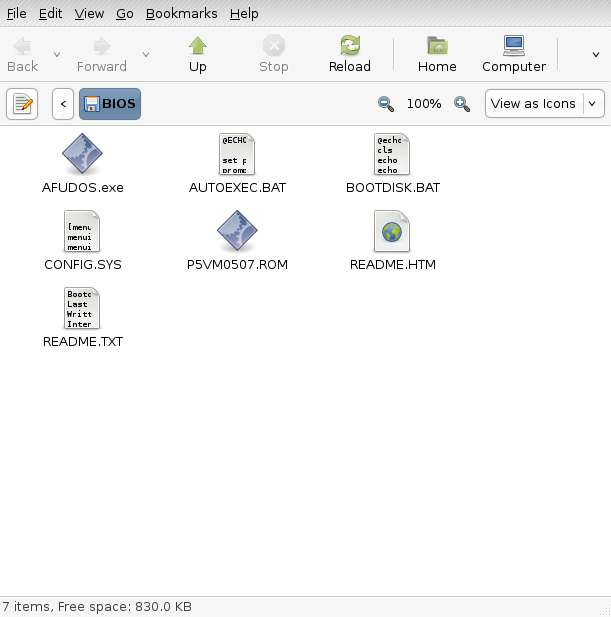

Khaffner Skrevet 24. august 2008 Forfatter Skrevet 24. august 2008 (endret) Jeg har gjort alt pepsico har sagt jeg skal gjøre, og har fått det til en diskett. Jeg putter den inn i (den eksterne) diskettstasjonen, og rebooter. Ingenting skjer. Hva nå? Vedlagt er et bilde der dere kan se innholdet av disketten. Endret 24. august 2008 av khaffner
Demantios Skrevet 24. august 2008 Skrevet 24. august 2008 Har du satt dataen til å boote fra floppy da? Og bootdisk.bat må kjøres (fra windows i guess). Den skal pakke ut noen filer til floppyen regner jeg med
Khaffner Skrevet 24. august 2008 Forfatter Skrevet 24. august 2008 Pc'en er satt til i boote fra floppy ja, men å kjøre bootdisk.bat i en windows-pc har jeg ikke gjort enda, prøver nå
Khaffner Skrevet 24. august 2008 Forfatter Skrevet 24. august 2008 Nå har jeg kjørt fila i en windows-maskin og en cmd-boks kom opp, der sto det litt om at den skal guide meg gjennom å lage en bootdisk. Så står det ctrl+c to quit or press any key to continue. Jeg trykker for eks. g og cmd-boksen forsvinner. Etter det skjer det ingenting. Er det meningen?
