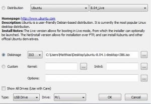

Først går du til http://unetbootin.sourceforge.net/ og laster ned unetbootin for Windows.
Så går du til ftp://ftp.uio.no/linux/ubuntu-iso/8.04.1/ og laster ned filen: ubuntu-8.04.1-desktop-i386
Det er viktig at du velger den filen, hvis ikke kan det bli kluss, og du må starte på nytt.
Når begge filene er ferdig lastet ned setter du inn minnepennen din, og starter unetbootin.
Øverst har du valg for å velge Linux distrubisjon. Her velger du Ubuntu, og ved siden av sørger du for at 8.04 Live er valgt. Du har nå valgt at Linux Ubuntu versjon 8.04 skal installeres på minnepennen din.
Til installasjonen trenger programmet iso filen du tidligere lastet ned (ubuntu-8.04.1-desktop-i386)
For å bruke den merker du av i "disk image", og ved siden av har du knapp for å bla igjennom dataen din, og velge iso filen du tidligere lastet ned.
Nederst i vinduet har du valg for hvor du vil installere Ubuntu 8.04 Live. Her velger du "USB drive", ved siden av spesifiserer du hvor minnepennen er lokalisert. I mitt tilfelle er det "M:\"
Når du har gjort alt dette vil det forhåpentligvis se slik ut:
Så trykker du på ok, og lar programmet legge over Ubuntu på minnepennen.
