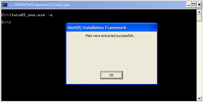

Syar-2003 Skrevet 8. august 2008 Skrevet 8. august 2008 Last ned driver direkte fra intel . Siste driver er 8.2.1001 som dekker desktop og mobile. Den som er merket nr.1 her : http://downloadcenter.intel.com/filter_res...mp;submit=Go%21 Velg OS Lagre iata82_enu.exe på C:\ Åpne et CMD vindu og kjør utpakking med kommando: iata82_enu.exe -a Filene utpakket finner du da under C:\Program Files\Intel Når du lager nlite peker du på "C:\Program Files\Intel\Intel Matrix Storage Manager\winall\Driver" folderen og merker alle med CRTL + Mus

Syar-2003 Skrevet 8. august 2008 Skrevet 8. august 2008 (endret) Last ned driver direkte fra intel . Siste driver er 8.2.1001 som dekker desktop og mobile. Den som er merket nr.1 her : http://downloadcenter.intel.com/filter_res...mp;submit=Go%21 Velg OS Lagre iata82_enu.exe på C:\ Åpne et CMD vindu og kjør utpakking med kommando: iata82_enu.exe -a Filene utpakket finner du da under C:\Program Files\Intel Når du lager nlite peker du på "C:\Program Files\Intel\Intel Matrix Storage Manager\winall\Driver" folderen og merker alle med CRTL + Mus når jeg åpner cmd står det jo C:\> dokumenter osv!? åssen får jeg bort dette? får ikke pakket ut filen. Skriv: CD \ enter Microsoft Windows [Version 5.2.3790] (C) Copyright 1985-2003 Microsoft Corp. C:\Documents and Settings\olabil>CD \ C:\>iata82_enu.exe -a C:\> Endret 8. august 2008 av syar2003
gehe_cheetah Skrevet 8. august 2008 Forfatter Skrevet 8. august 2008 Ja, jeg fikk det til. flyttet den bare til mine dokumenter. hvilken skal jeg velge inne på nlite?
