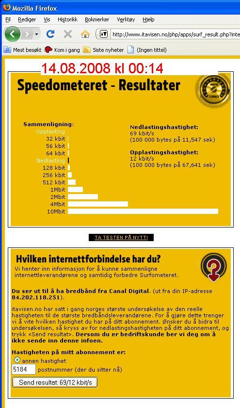

IntelAmdAti Skrevet 11. august 2008 Forfatter Skrevet 11. august 2008 Linjen jeg har oppfører seg stort sett på denne måten. Det er kun unntaksvis og innimellom at jeg kan si meg fornøyd med hastigheten. Håper ikke det er lenge til det nye modemet kommer.

jarlholta Skrevet 13. august 2008 Skrevet 13. august 2008 IT-avisen sitt spidometer er _FUCKED_UP! Jeg får 5000kbps downstream og 3-400 upstream, Får 14000kbps ned og 650-800kbps opp på både... http://www.bredbandskollen.se http://www.speedtest.net http://speedometer.hardware.no Så gi opp IT-avisen og IT-pro sine, de sitter på enten alt får belastede servere eller alt dritt-linje/nettverk... Eller bare dorligt kodet speedtest. Thomson lager ikke akkurat mange modem for slikt... hadde ikke forventet dem, de lager altså ikke mye til koaxial nett, så det kan være et problem der... Også en mulighet for at nodene til canal digitar er overbelastet i byen der du bor... Det ville vert veldig skjipt...
