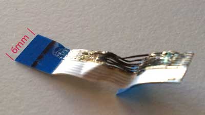

Jeg er ikke helt sikker på hvorfor, men kabelen som koblet touchpadden til en laptop fikk svidd bort litt for mye isolasjon her om dagen.
Derfor lurer jeg på hvordan jeg kan erstatte den.

Til slutt et bilde av den døde kabelen. Det er (om jeg klarte å telle riktig) 12 ledere på 6mm.
Det der ser ikke ut som en vanlig flatkabel. Det er vel en spesialkomponent (flexiprint) laget spesiellt for den laptopen.
Det er uansett liten vits i å bare å bytte den, når printbaner brenner er det gjerne fordi elektronikken har kortsluttet. Det er derfor stor sjangs for at PC ikke vil fungere med ny 'kabel'.

Ser Elfa selger 12-pols FFC-kabel med 0,5mm pitch, men det er jo i lengeden 200mm, noe jeg tviler på jeg får plass til.
Skulle gjerne ha prøvd med ny kabel før jeg begynner å se meg om etter en ny touchpad.
Grunnen til brannen tror jeg forresten er at jeg ikke satt den i helt rett etter å ha koblet den fra. Kabelen kan vel neppe ha selvanntent ved å sitte 1pin off, men det kan jo hende at touchpadden da har fått for mye strøm, men overlevd, mens kabelen måtte bite i gresset.
Eller?
EDIT: Fant denne på ebay, men det vil jo ta langt tid, samt bli relativt dyrt.
