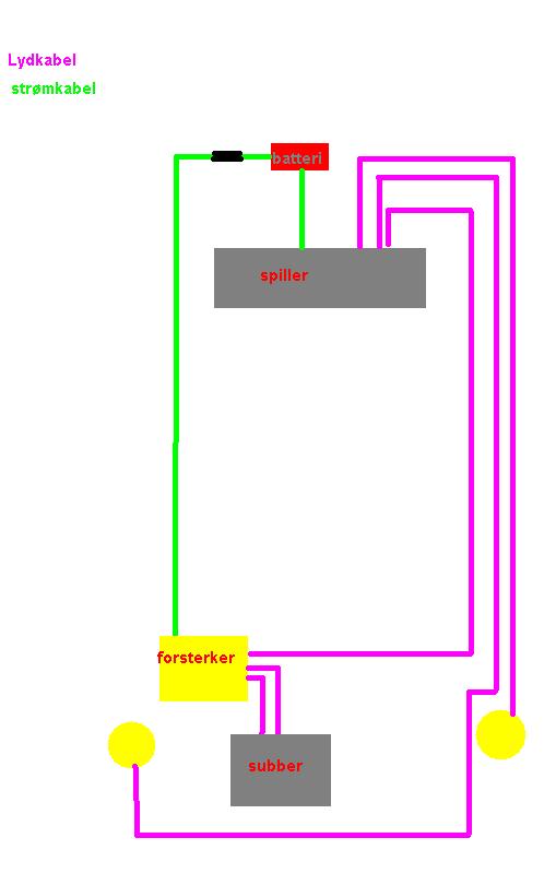

Er jeg helt på jordet, eller? :p
Må jeg ha ekstra strøm? i så fall kan vanlig bilbatteri brukes?

du er ikke heeeelt på jordet...
monoblock er en forsterker med bare 1 utgang, beregnet på subber.
du trenger ikke ett ekstra batteri før du er godt inne i konkuranse-klasse med anlegget ditt.
men, det jeg ser er at du har koblet både mellomtone og subber inn på samme forsterker.
dette er vel ikke å anbefalle, subberen trenger gjerne hele forsterkeren for seg selv.
en subber krever ganske mye.
jeg anbefaller at du skaffer en monoblock evt brokobler en vanlig forsterker til subberen og enten koble mellomtone/diskant direkte til anlegget eller ha en egen forsterker.
ville ha anbefalt egen forsterker, men pga budsjettet tror jeg kanskje du bør kjøre direkte på anlegget, hvis det takler det.
en pakke er absolutt å anbefalle...
remote er den kabelen fra anlegget som slår av og på forsterkeren, så den ikke går når anlegget er slått av.
når du kjøper en phono-kabel til bil så er det med en liten ledning mellom disse, den brukes som remote, jeg har derfor ikke tegnet den inn på tegningen.
på tegningen er strøm og lyd-kabler adskilt, hvis dem ikke er det får du fort en ulyd fra dynamoen i høytalerene...
