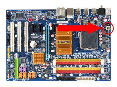

Kjøpte nytt hovedkort og skulle sette det inn da jeg ser at hovedstrømforsyningskontakten på hovedkortet er 24-pin og den jeg har på strømforsyninga bare er 20-pin.
Hjelp! Ny strømforsyning også? -,- Å hvordan vet jeg at den er 24-pins utgang?
Hva gjør jeg? Er ikke ekspert på dette området.
