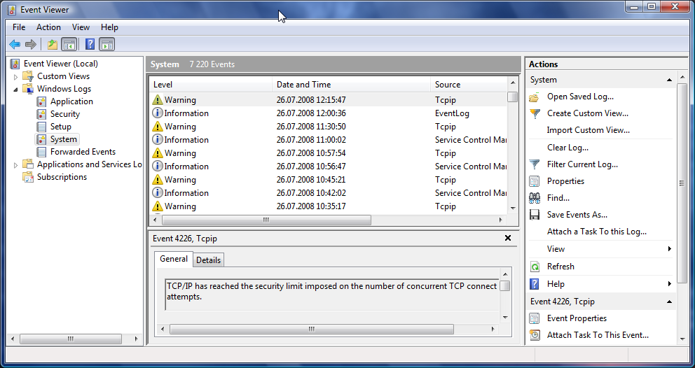

LAEN Skrevet 25. juli 2008 Skrevet 25. juli 2008 (endret) Bruker du WoW og torrents så kan problemet også komme fra Windows. Se i Event Viewer om du har en Warning som under. TCP/IP has reached the security limit imposed on the number of concurrent TCP connect attempts. Vista Home Basic has maximum of 2 incomplete concurrent connection attempts per second, and Vista Ultimate has 25 incomplete concurrent connection attempts per second. Windows XP SP2 has 10 incomplete concurrent connection attempts per second. Windows XP og Windows XP SP1 has Unlimited incomplete concurrent connection attempts per second. Endret 27. juli 2008 av LAEN
Lars Dongeri Oppholdsnes Skrevet 26. juli 2008 Skrevet 26. juli 2008 Var ikke klar over at Vista Basic hadde så få concurent connections pr sek. Lærer noe nytt hver dag
LAEN Skrevet 27. juli 2008 Skrevet 27. juli 2008 (endret) Kjører nå en Vlite krympet Vista Ultimate Dell OEM med SP1, og sørfing går i perioder utrolig tregt når jeg bruker uTorrent. Global maximum number of connection i uTorrent er satt til 200. Hvis jeg snart ikke finner en fiks som virker for tcpip.sys v6.0.60001.18063 så går jeg tilbake til vindows XP der jeg setter maximum of incomplete concurrent connection attempts per second til 1000. Endret 27. juli 2008 av LAEN
