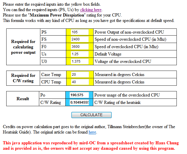

Har begynt å kjøre Q6600 G0 prosessoren på 3.4 GHz (1.375v)(42% overklokking) men jeg lurer på hva den bruker av strøm, er det noen som kan gjøre en kvalifisert gjetning for meg?
Har lyst til å kanskje bytte grafikk kortet en gang, men lurer på om f.eks HD4870 som jeg tror drar maks 160W vil skape problemer med en overklokka prosessor.
Strømforsyningen er en Corsair 620HX, ellers bruker jeg en HD3870 (105W tror jeg), 1 dvd rom og 2 harddisker
