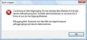

Jeg har delt en mappe på min datamaskin. Jeg har delt den slik at Gjest og meg selv har tilgang til den. Når andre datamaskiner i nettverket prøver å få tilgang til datamaskinen min får de kun opp en feilmelding (se vedlegg).
Hva kan være galt?
Jeg fikset det selv etter mye knoting. Det ordnet seg på en enkel og grei måte. Jeg åpnet 'Nettverks- og delingssenter' å deaktivert fildeling, så aktiverte jeg det igjen. Etter det virket det som bare det!
