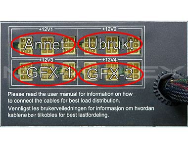

Syar-2003 Skrevet 8. juli 2008 Skrevet 8. juli 2008 (endret) Er det modulær kabling for PSU - må du sørge for at 8pin og 6pin pci-ex koplet på hver sine rail's. 3870 X2 trekker opptil 170-180W peak (3D). Distribuer det slik: +12V1: Drev, vifter ,og annet (20/24 pins ATX kontakt er tilkoblet denne linjen) +12V2: Ingenting , da CPUPower (8pin fra PSU bruker denne linjen) og du har en Quad. +12V3: PCIe nr. 1 +12V4: PCIe nr. 2 Endret 8. juli 2008 av syar2003
Wanvicked Skrevet 8. juli 2008 Forfatter Skrevet 8. juli 2008 (endret) Har distribuert slik: (de 2 kablene som ikke er koblet til er til ekstra kabinett-vifter) nr1 går til dvdrom og hdd (går også en til hk) nr2 er tom (går også en til cpu) nr3 går til 6-pin nr4 går til 8-pin Kablene til hk og cpu sitter fast i psu utenfor bildet. Men det er så uber teit at kortet gir bilde noen få ganger jeg starter pcen. Noen av de gangene går det helt fint og jeg kan spille aoc og greier på fullt uten at det går skeis, mens andre av disse sjeldne gangene blir bildet forvrengt og jeg får en kjapp 1-sekunds bluescreen før pcen restarter. Hva kan det bety? Endret 8. juli 2008 av Wanvicked
