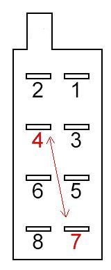

aklla Skrevet 4. juli 2008 Skrevet 4. juli 2008 du har enten koblet feil eller så er det noe galt det er en ledning som heter "memory" bak på spilleren, denne skal ha strøm hele tiden. det har den ikke nå. les bruksanvisningen om hvordan du skal koble, regner med at det bare er å bytte om på 2 ledninger...
Haansi Skrevet 4. juli 2008 Forfatter Skrevet 4. juli 2008 Ja, han jeg kjøpte bilen av sa det bare var å bytte om 2 ledninger, men jeg vet ikke hvilke
aklla Skrevet 4. juli 2008 Skrevet 4. juli 2008 (endret) trolig kan du bytte om på ledning nr 4 og 7 bak på spilleren. ledning nr 4 skal ha strøm hele tiden, ledning nr 7 skal kun ha strøm når tenningen er på. dette varierer litt på spilleren, enkelte skal ha strøm hele tiden på ledning nr 7. hvis det er motsatt vil du oftest kunne starte spilleren selv om bilen er helt av, men den husker ingenting. edit: bilde er en fin ting edit2: du burde bytte ledningene etter pluggen(mellom pluggen og spilleren) som er på bilde, så slipper du å "ødelegge" det som er orginalt. Endret 14. juli 2008 av aklla
Haansi Skrevet 4. juli 2008 Forfatter Skrevet 4. juli 2008 Hvordan får jeg ut de pluggene da? De sitter jo BOM fast! De må vel ikke kappes av og skjøtes igjen?
aklla Skrevet 4. juli 2008 Skrevet 4. juli 2008 det enkleste er å kappe dem av og skjøtes på igjen... det er mulig å ta ut pluggene også, men det er ett virkelig helvete å få av, hvis du følger ledningen så ser du kanskje en liten mot-hake nederst, denne må trykkes inn for å få den ut. anbefaller ikke at du tar dem av. regner med at det var med en overgang fra den pluggen jeg viste i stad til en som er passer spilleren? du bør kutte og skjøte der, enklere å jobbe med den overgangen.
Haansi Skrevet 4. juli 2008 Forfatter Skrevet 4. juli 2008 (endret) OMG, taaaaaaakk :D Det gikk som smurt! Tusen takk for overlegen hjelp Ha en fin kveld! Endret 4. juli 2008 av Haansi
