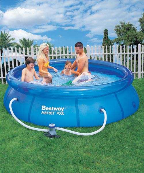

Vi har nå kjøpt oss et basseng for og ha ute i hagen, problemet er at bakken ikke er flat nok og da vil den ene veggen på bassenget kolapse og vannet renner ut, så vi må byggen en platt for og ha det på. Problemet er bare at jeg ikke har peiling på hvordan man skal bygge en platt og hvordan man skal få den til og bli rett, noen som har tips og komme med?
Bilde av bassenget det gjelder:

Ser nå at med det bassenget så vel vekten heller 3-400 kg pr kvm, så dette er ganske uproblematisk å lage.
