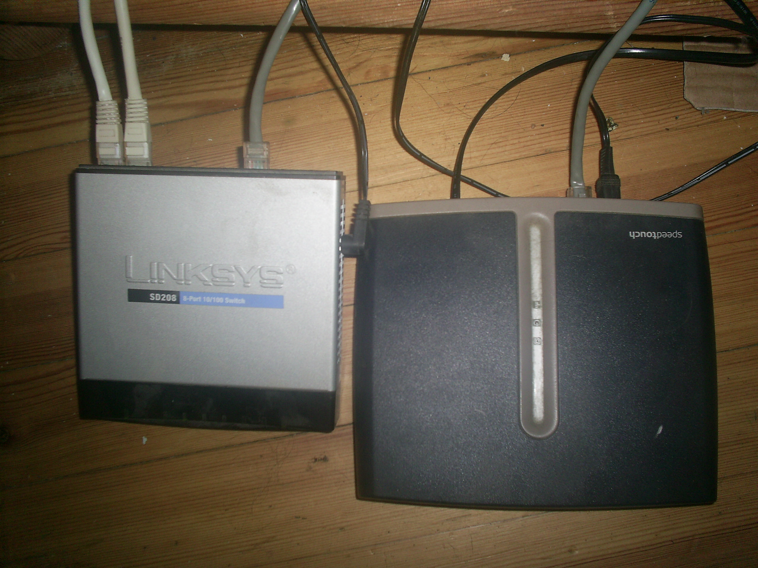

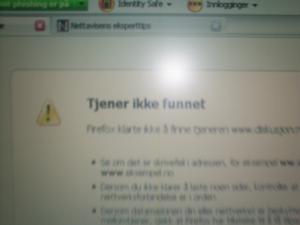

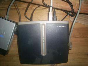

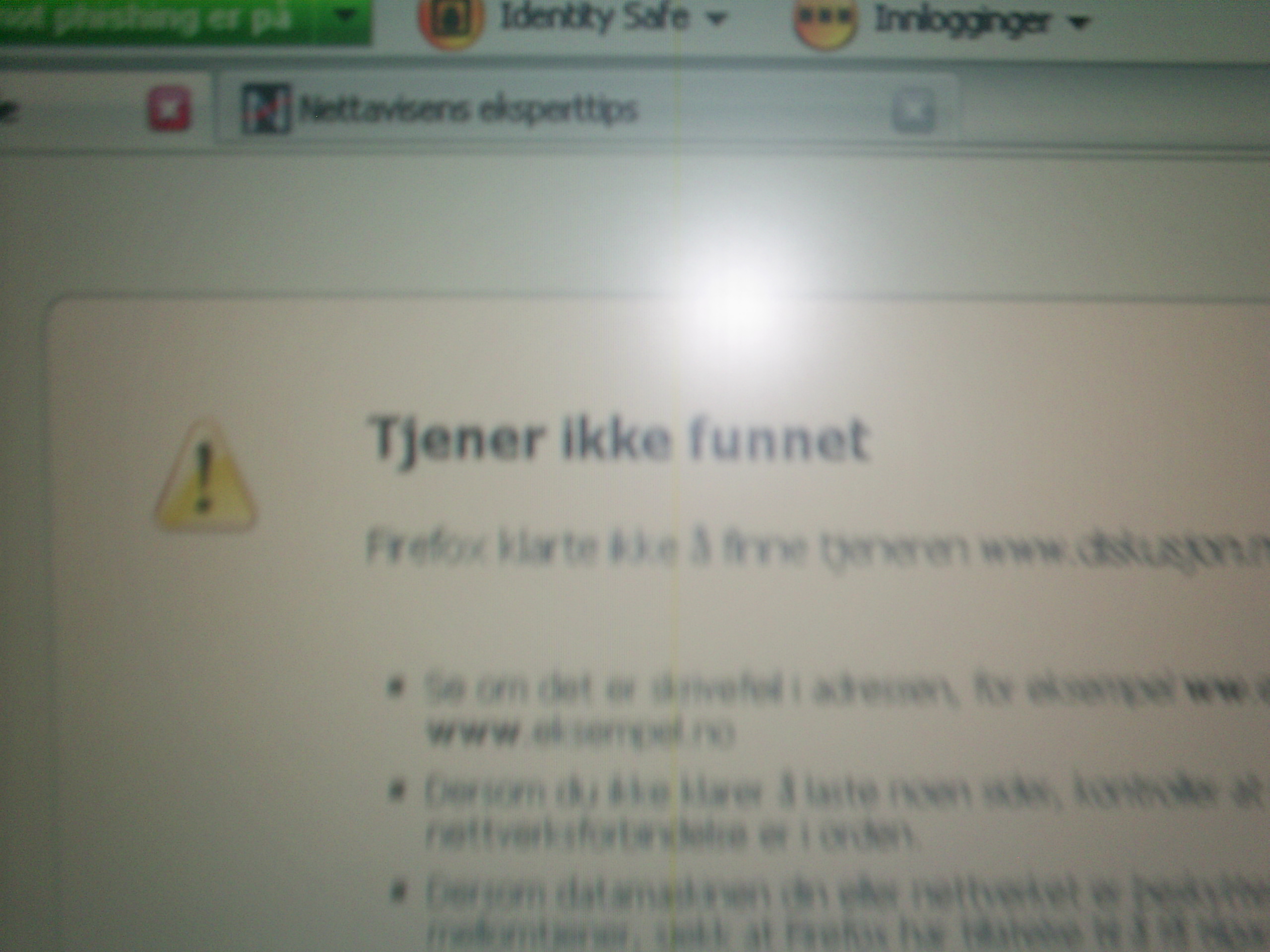

chubbchubb Skrevet 29. juni 2008 Forfatter Skrevet 29. juni 2008 (endret) Er ikke så kjent på dette området, men selv så ble jeg nødt til og benytte med av en ruter...Slik... [Modem]--->[Ruter]--->[switch] Ellers så kan du bare bruke switchen som er innebygd i en ruter [Modem]--->[Ruter]--->[Datamaskiner] Mulig jeg blander navnene på disse. Jeg har modemet som er : Speedtouch Alcatel 510, og switch som er : Linksys sd208. Kan være kabelen som går fra modem og til switch som er defekt, er ikke helt sikker. Men det er jo rart at den da allikevel gir meg 3 grønne lys på modemet. Når jeg f.eks tar ut nettverkskabel fra modem og inn i switch (der den egentlig skal være), og bytter denne med vanlig kabel som skal få modem og switch til å fungere sammen, får jeg opp en melding på pc at "tilkobling avbrutt". Har tatt noen bilder med kommentar : Bilde 1: Med grå kabel fra modem til switch er slik det har fungert tidligere. Det gjør det ikke lenger. Nå kommer jeg ikke på internett på denne måten. Bilde 2: Viser hva som står på feilmelding "tjener ikke funnet". Bilde 3: For å komme på nett må jeg gjøre slik. Ta nettverkskabel fra den ene pc og rett inn i modem. Får på denne måten ikke brukt 2 pcer i switch. Svar mottas med takk Endret 29. juni 2008 av chubbchubb

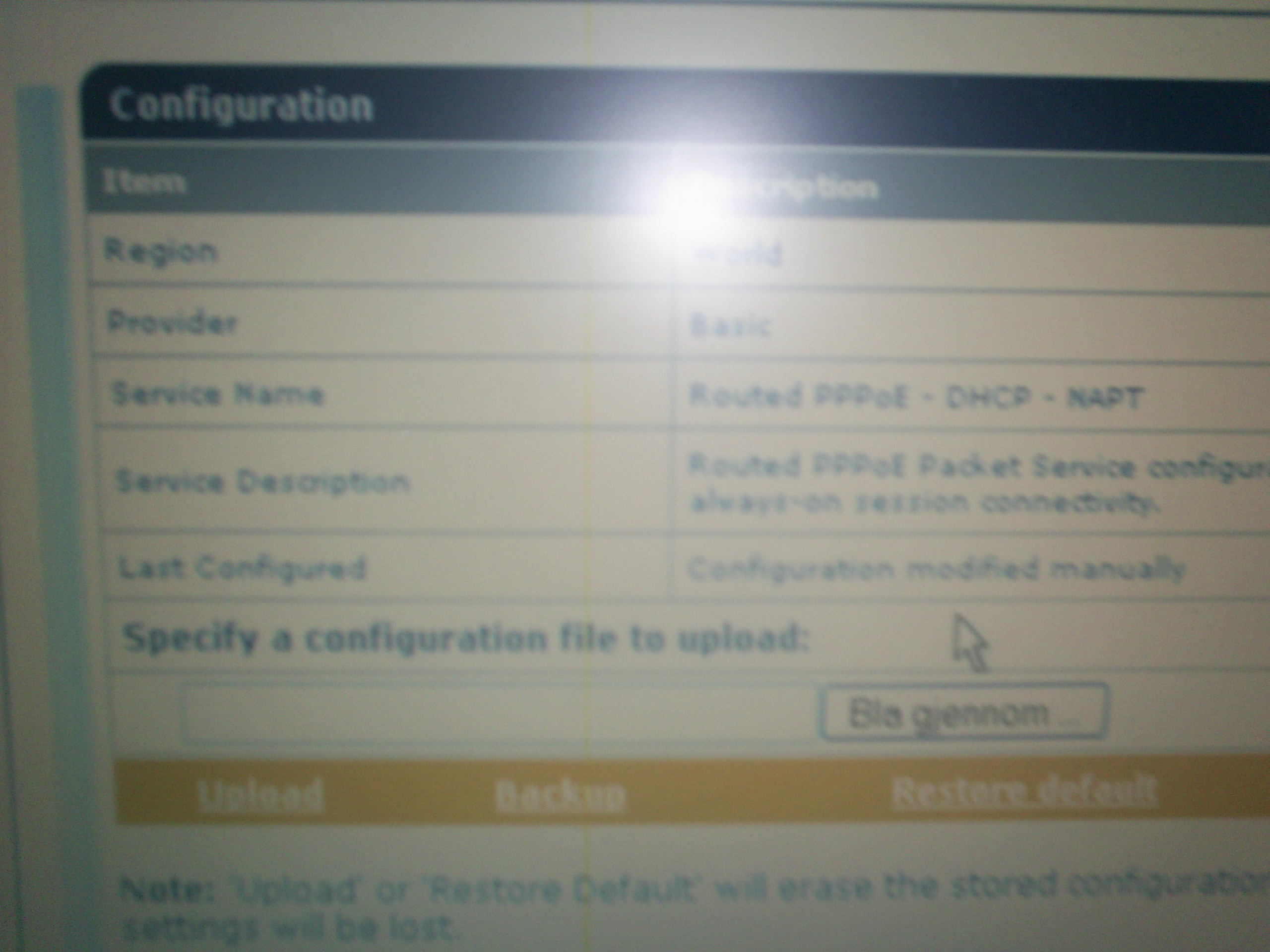

chubbchubb Skrevet 29. juni 2008 Forfatter Skrevet 29. juni 2008 (endret) Hei igjen og takk for svar. Nå har jeg lest på internett at Speedtouch Alcatel 510 er en rutermodem. "Rutermodemet som er levert med abonnementet, fungerer akkurat på samme måte som en vanlig ruter, men denne har kun én utgang for tilkobling av pc. Du vil med denne enheten ikke behøve å installere et program for å koble opp til Internett, ettersom alt vil være lagret i ruteren som er koblet til nettet." Adsl modem "Ettersom et slikt modem er avhengig av installert programvare på pc-en, må du bruke en ruter for å koble opp flere maskiner til internett. Med en slik konfigurasjon lagres informasjon om ADSL-abonnementet (brukernavn/passord) i form av en PPPoE-forbindelse i modemet." Kan det være oppsett i rutermodemet som er feil da ikke 2 pcer vil fungere på nett samtidig ? På bilde vedlegg er jeg inne på ruteren. Skal det endres på setup her for at jeg kan få 2 pc til å fungere på internett samtidig`? Jeg ser også at siste konfigurasjon av ruter er gjort manuelt. Kanskje jeg ikke skulle gjort det hehe. Noe er iallefall galt i og med det ikke lenger fungerer. Endret 29. juni 2008 av chubbchubb
agvg Skrevet 29. juni 2008 Skrevet 29. juni 2008 (endret) Hvis du har Telenor så er det ganske enkelt og finne ut om 510 er router, må du "ringe opp" for og komme online med ADSL så har du ikke ett routermodem. Skjermbildet du viser indiker ett routermodem. Endret 29. juni 2008 av agvg
