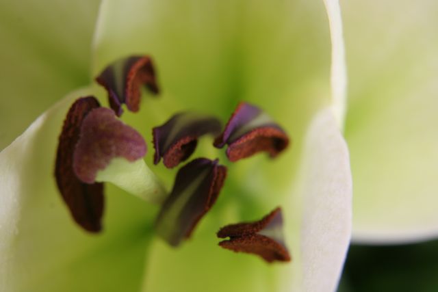

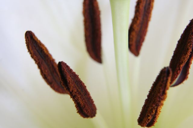

oohbigbrain Skrevet 27. juni 2008 Forfatter Skrevet 27. juni 2008 Okei, da anser jeg denne saken som løst... Ikke verdens beste bilder, men men Får bare fortsette å prøve!
