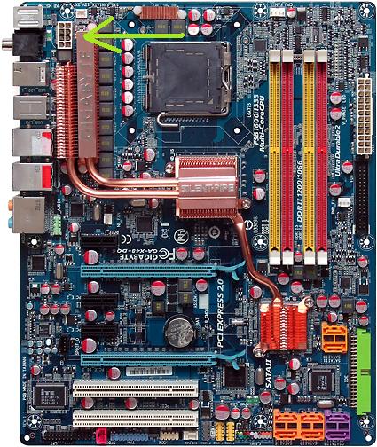

Xiphac Skrevet 28. juni 2008 Skrevet 28. juni 2008 Det er fort gjort å glemme,så..Har du husket å plugge i den 8 pins kontakten til cpu?
JingleBombs Skrevet 28. juni 2008 Forfatter Skrevet 28. juni 2008 Det er veldig fort gjort å glemme, iallefall når det er 2-3 år siden sist PC eg bygde. Nå fungerte alt så mye bedre. Tusen takk for hjelpa.
