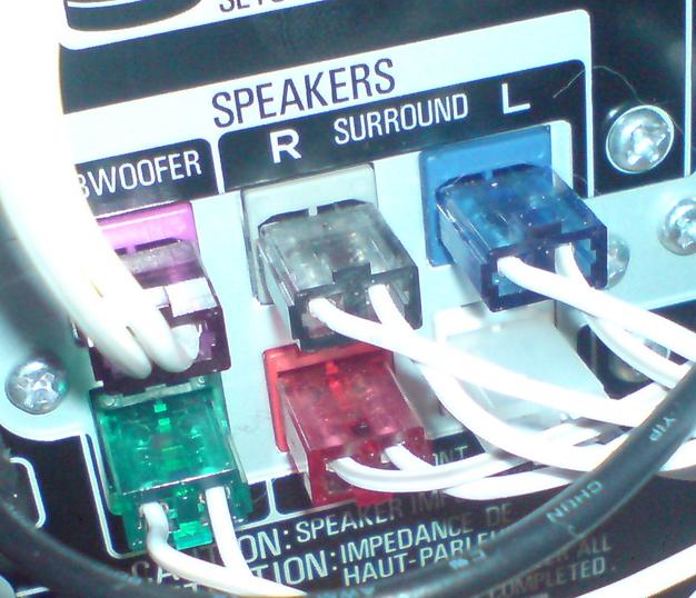

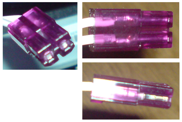

På det gamle systemet skulle høyttalerledningene (standard tynne doble høyttalerledninger) festes til receiveren med "klammer", slik at man bare tvinnet den uisolerte enden på ledningene, åpnet klammen, stakk kablene inn og slapp opp klammen slik at kabelen satt fast. Problemet er at på det nye systemet er den enden av kabelen som skal inn i høyttaleren uisolert og festes med klammer, men den enden som går inn i subwooferen / receiveren ender i en plugg, så jeg får ikke brukt kabelen som er festet langs taket iom. at den kun ender i 2 uisolerte kabeltupper.

Bak på subwoofer / receiver:
(klikk på bildet for å forstørre)
Selve kabelpluggen:

Ta de nye kablene og klipp av kontaktene slik at det står igjen 10-15cm ledning ut fra kontaktene.
Deretter avisolerer du endene på ledningen som står ut fra de nye kontaktene. Så tar du å skjøter disse på de eksisterende høyttalerkablene til bakhøyttalerne som ligger der fra før.
Endret av Trainman
Trainmans forslag er nok eneste løsning.
Dette er spesial plugger laget for Pioneer. Eneste tipset for å finne like er nok å ta seg en tur til Elfa (Elfa.se hvis du ikke bor i oslo). De har mye rart, og kan kansje ha, men tviler sterkt.
Kapp kabelene, avisoler ca 2 cm på hver, og tvinn godt sammen, og sett de inn i en sukkerbit og skru til. Bedre kontakt får du ikke.

Jeg endte til slutt opp med å gjøre som Trainman (og AndersT2) foreslo, dvs. å skjøte ledningene. Fungerte helt fint. :)
