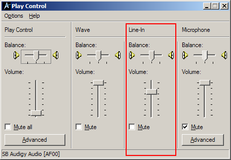

Om du derimot har en effektpedal eller forsterker [gitar > effektpedal/forsterker > PC], så er dette et soleklart bedre alternativ. Da er lyden ganske ferdigprosessert før den kommer til PC, da slipper du effektprogrammer og kan like greit bruke line in.
Da kan du lett bruke dette oppsettet:
Gitarlyden kommer da gjennom line in, du fjerner mute om den er på, så styrer du i grunn volumet til ditt ønske.

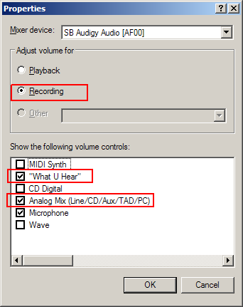

Ved opptak: Innstillinger >> Egenskaper >> Innspilling
"What U Hear" vil her ta opp all lyd som du hører. Dersom du spiller gitar samtidig som en sang går i bakgrunn, vil alt dette bli tatt opp.
"Analog Mix" tar opp det som står listet, inkludert Line in. Du kan ha en sang gående i bakgrunn mens du spiller gitarlyd, men du vil kun få lyden fra din gitar. Dette fungerer ikke med sang fra CD, da dette går på samme inn-port.
Om du til tross ikke har effektpedal og bare ønsker å koble gitaren rett i PC'en er mic-inngang dessverre det beste valget siden line in ikke har noe form forsterkning. Det merker du nok i effektprogrammet av type veldig lav lyd. Ønsker du å spille inn med en sang er det bare å bruke "What U Hear", eller tilsvarende ditt lydkort.
