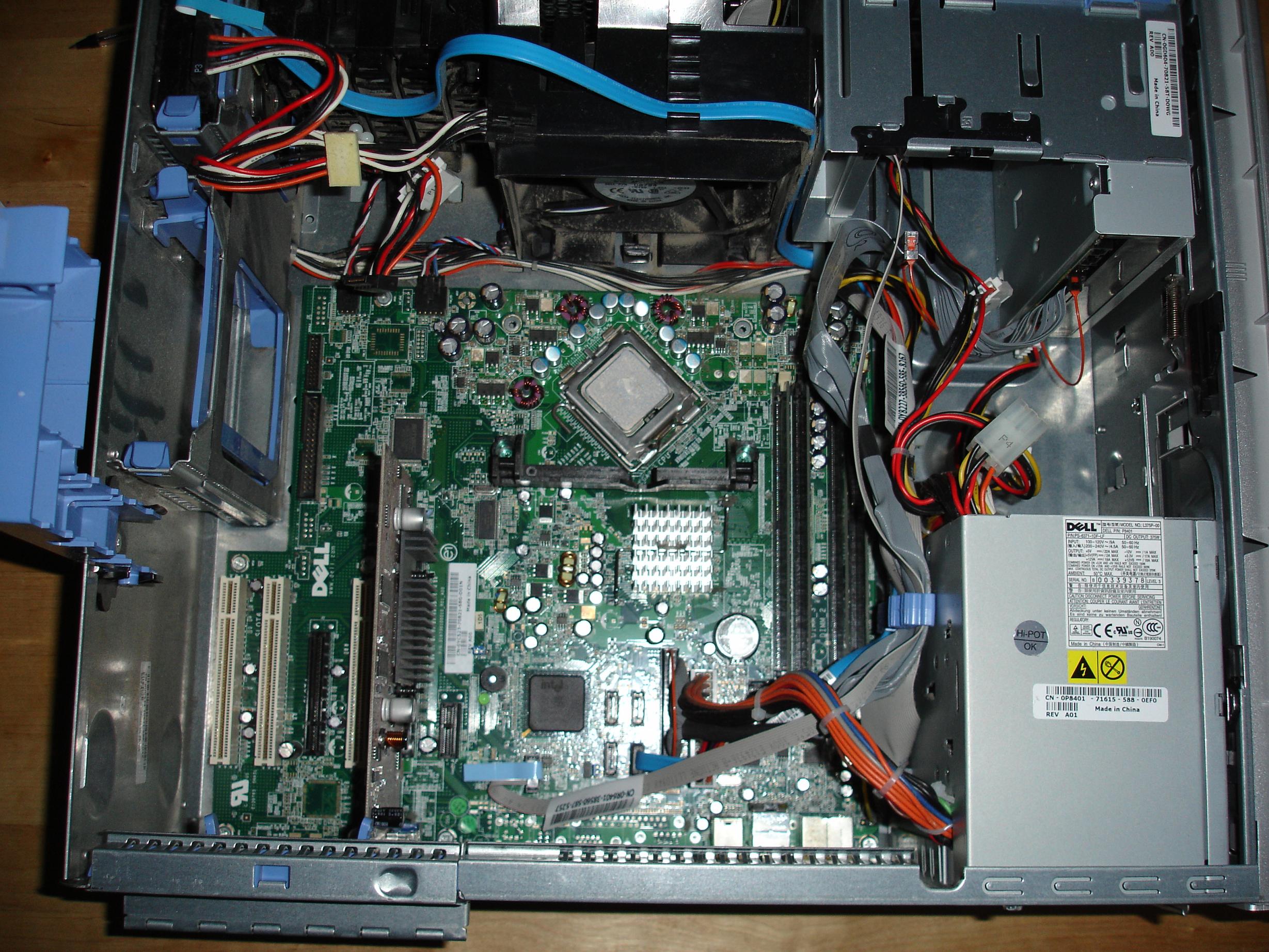

Tersites Skrevet 20. juni 2008 Forfatter Skrevet 20. juni 2008 Her er eit knips av innsida. Eg skrudde av eit element (som eg ikkje veit heilt kva gjer, men som eg tippar står i samanheng med vifta) som låg rett over prosessoren mot vifta (sjå skruehol). Eg har fleire bilder på lur dersom dette ikkje gjev godt nok inntrykk. (Takk for svar, forresten )
Gjest Slettet-XHLacM Skrevet 20. juni 2008 Skrevet 20. juni 2008 Det så litt spesielt ut det ja. Jeg ville ikke gamblet på at det funker med andre deler i det kabinettet. Det "elementet" du skrudde av var CPU-kjøleren (CPU = Prosessor). Det betyr at hvis du ikke skrur den på rett, eller bruker termisk pasta, risikerer du å grille den i stykker. Det beste er å kjøpe nytt kabinett; jeg kan anbefale Lian-Li (et bra merke).
Syar-2003 Skrevet 20. juni 2008 Skrevet 20. juni 2008 En som lurte på samme her: http://forumserver.twoplustwo.com/showthread.php?t=114229 Utfra Bilde: Det kabinettet der får du ikke installert "noe" standard ATX hovedkort i. Dells hovedkort er helt proprietært , samt speilvendt motering (slik BTX er). Dells PSU er vel heller ikke standard ATX (kan ikke se noen ATX12V/P4 4pin/8pin tilkopling der) Dessuten er OEM PC'r alltid utstyrt med PSU som er kun akkurat passe (ofte såvidt). Så det å oppgradere en Dell OEM PC med heftigere CPU/Skjermkort osv uten ny PSU vil være dødfødt. Mitt tips er å kjøpe et nytt kabinett + PSU (kraftig nok til det du skal ende opp med) . Så skroter du dell'n og gjenbruker de delene fra den du ønsker.
