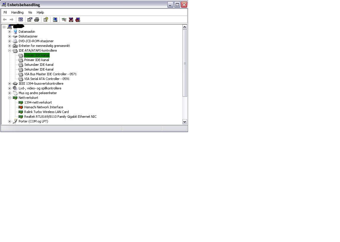

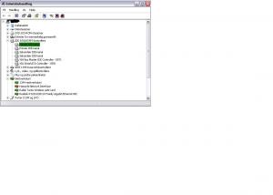

Bruker du et lydkort som er integrert i hovedkortet ditt?
Sjekk at ingen av diskene eller CD/DVD-stasjonene står i PIO-modus (XP: her; Vista her). Problemet kan også skyldes for liten buffer. Se om du finner noen innstillinger for lydbuffer i kontrollpanelet i Windows og eventuelt til selve lydkortet om det fulgte med programvare til å konfigurere lydkortet ditt.
Ok, flotters! Skal ta en titt på det når jeg kommer hjem i morra :D
Creative lydkort? Finnes jo modda drivere for x-fi bl.a.
Jeg hev inn igjen mitt x-fi, for å teste de driverne, og det fungerer over all forventing, mye mindre bloat, skjønt det er en del igjen fortsatt.
Ok, sliter litt med å finne "transver mode".
EDIT: Nvm fant det. Men alle står på "DMA hvis tilgjengelig"
Endret av Joney
