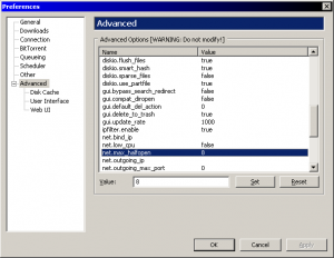

Sikelik Skrevet 26. juni 2008 Skrevet 26. juni 2008 (endret) gitt at du bruker µTorrent, finner du den under advanced på kontrollpanelet. ca 2/3 vei nedover. de er sortert alfabetisk. OS'et setter jo da grense på 25. µTorrent setter grense på 8. altså blir (8 / 25) = 32% av det totale(windows) antallet half_open tcp-connections benyttet. Da skal ikke OS'ets grense ha noen som helst innvirkning, med mindre du på et eller annet mirakuløst vis kjører flere instanser av µTorrent.exe , noe jeg virkelig ikke håper. Endret 26. juni 2008 av Sikelik

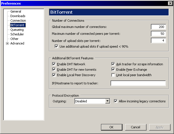

JKJK Skrevet 26. juni 2008 Skrevet 26. juni 2008 (endret) ok. Men en se på screenshotene: Vil ikke dette skape konflikt? (Dette er default settings) Endret 26. juni 2008 av JKJK
Sikelik Skrevet 26. juni 2008 Skrevet 26. juni 2008 det er jo dette som er default settings, så jeg tviler på det skal være noe problem. Selv om man har 300 totale connections, så betyr ikke det at alle 300 driver å sender til enhver tid. har jeg forstått riktig, er begrensningen på half_open packages, kun de tcp-forespørslene der pc har sagt "hei" og venter på at mottaker skal svare "jo, hallo du!" Det er jo ikke verre enn at du forsøker å sette litt "idiotiske" verdier der, og så ser hvordan dette fungerer. Ettersom Vista's antall half_open packages er 25, så kan man nok øke den tilsvarende variabelen i µTorrent en del(til 15-18 kansje) uten at det skal føre til problemer. Dog har jeg aldri testet dette, så det er bare spekulasjoner. Man vil nok neppe merke en særlig revolusjonerende forbedring derimot. Klarer kansje å hale ut pittelitt mer. Du kan jo forsøke, og så gi en tilbakemelding på dine erfaringer her

JKJK Skrevet 27. juni 2008 Skrevet 27. juni 2008 (endret) Sikelik: Wow... half-open variabelen var satt til 50 hos meg. Ikke rart det har vært trubbl. Ser fram til å få opp filserveren så jeg får testet! Endret 27. juni 2008 av JKJK
