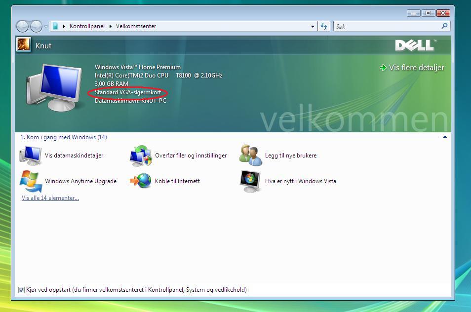

Tunky Skrevet 17. juni 2008 Skrevet 17. juni 2008 (endret) Hei. Jeg fikk problemer med min Dell XPS M1530 på fredag kveld. Igår (mandag) ringte jeg Dell, og de sendte en servicemann til meg idag. So far, so good. Men, jeg har nå sjekket litt rundt omkring etter at han gikk, og tok blant annet en Windows Opplevelsesindeks-test på nytt. Der får jeg 1,0 i grafikk og spillgrafikk. Jeg vet ikke mye om PCer og stuff, men vet at det sitter et nVidia GeForce Go 8600M GT i PCen. Noen som har noen forklaring og helst en løsning? Vil ikke ha den på service igjen. Endret 17. juni 2008 av Knewt
GrusommeGabriel Skrevet 17. juni 2008 Skrevet 17. juni 2008 (endret) Er det instalert driver til skjermkortet? hvis det ikke er det så burde du instalere det.. hvis det ikke fulgte en CD med driver med når du kjøpte pc'en må du laste den ned. jeg fant ikke noen link i farten men skal se om jeg finner en... EDIT: Fant denne diveren her på http://forum.notebookreview.com/showthread.php?t=193815 der kan du jo se om det er noen andre snasene ting du har lyst på Endret 17. juni 2008 av GrusommeGabriel
Tunky Skrevet 18. juni 2008 Forfatter Skrevet 18. juni 2008 Holder på å laste ned en driver til skjermkortet nå. Hva er forskjell på utility og driver?
GrusommeGabriel Skrevet 18. juni 2008 Skrevet 18. juni 2008 (endret) Du tregner driver... I utility er det en del sintillinger for skjermkortet ville jeg tro du trenger ikke dette hvis du bare bruker maskinen og ikke vet hva du driver med.... Endret 18. juni 2008 av GrusommeGabriel
Tunky Skrevet 18. juni 2008 Forfatter Skrevet 18. juni 2008 Ok. Grunnen til at jeg lurte var egentlig at jeg har en fingeravtrykkleser. Programmet til den forsvant når PCen var til service. På det forumet lå det både "Fingerprint reader utility" og "driver", så da er det driveren jeg skal ha?
GrusommeGabriel Skrevet 18. juni 2008 Skrevet 18. juni 2008 Drivern er bare for å få maskinen til å kjenne igjen "gjenstanden" i ditt tilfelle så vet jeg ikke helt... Men ville tro at du trengte utlity programmet til å lagre fingeravtrykk og sette passord for endring osv...
Tunky Skrevet 18. juni 2008 Forfatter Skrevet 18. juni 2008 Ok. Installerte fingerprint-driveren, men da skjedde det ikke noe. Holder på med utility-tingen nå.
GrusommeGabriel Skrevet 18. juni 2008 Skrevet 18. juni 2008 ok synes det var rart at servicen til Dell ikke instalerte drivere på nytt eller sa at du måtte gjøre det....
Tunky Skrevet 18. juni 2008 Forfatter Skrevet 18. juni 2008 (endret) Han installerte alt fra alle CDene som fulgte med, men tydeligvis ikke for skjermkort og fingerprint.. Nå finner den skjermkortet, btw. EDIT: Nå virker fingerprint readeren også. Var bare å installere drivere. Endret 18. juni 2008 av Knewt
