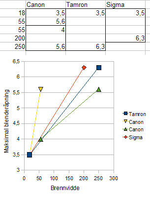

Kjellis Skrevet 15. juni 2008 Forfatter Skrevet 15. juni 2008 Ville ikke gått for et alternativ der max blender er mindre enn f5.6 Alle mine 3 alternativ har større blender enn f5,6 da...
Simen1 Skrevet 15. juni 2008 Skrevet 15. juni 2008 Sigmaen og Tokinaen har største blender f/6,3 på lengste tele. Det er en litt mindre blender enn f/5,6. Forskjellen er såpass liten at jeg ikke ville brydd meg med den. Det er snakk om 1/3 blendertrinn. Altså ~25% forskjell i lukkertid ved de samme lysforholdene. Blendertallet kan være litt forvirrende siden stort tall betyr liten blenderåpning. F.eks er f/6,3 mindre blenderåpning enn f/5,6. Legg merke til brøkstreken. f står for fokallengde (=brennvidde) mens blenderåpningen måles som diameteren på lysåpningen i objektivet. Det oppgis som brennvidde delt på diameteren: f/5,6. Når diameteren halveres så blir arealet til åpningen 1/4 og slipper dermed inn 1/4 så mye lys. Blenderskalaen er innordnet i trinn a roten av 2 sånn at ett blendertrinn betyr en halvering eller dobling av areal og lukkertid. Under gitte lysforhold ville man fått en lukkertid på 1/400 sekund med f/5,6. Da kan man justere blenderåpningen sånn at man får andre lukkertider: f/4 - 1/800 sekund f/5,6 - 1/400 sekund f/8 - 1/200 sekund f/11 - 1/100 sekund f/16 - 1/50 sekund f/22 - 1/25 sekund Med tanke på skarphet er det ofte best å holde seg rundt f/8-11. Med tanke på håndholdt lukkertid bør man holde lukkertida under 1/brennvidden. F.eks under 1/200 sekund ved 200 mm. Vil man ha stor dybdeskarphet så ønsker man f.eks f/11-16. Vil man ha liten dybdeskarphet ønsker man f/4-5,6. Merk at man kan brukes ISO-verdien for å forskyve skalaen opp eller ned et hakk. F.eks vil man halvere lukkertidene på lista ved å øke fra ISO 200 til 400. Man bytter altså bort ubehagelig lange lukkertider mot en økning i bildestøyen. Det kan være komplisert å holde orden på alle disse faktorene så her kan jeg bare anbefale å gå systematisk til verks og prøve å koble teorien med praksis. Gå ut og prøv innstillingene i praksis og gå hjem og se på resultatet. Gjenta prosedyren 100 ganger så skal det sitte
