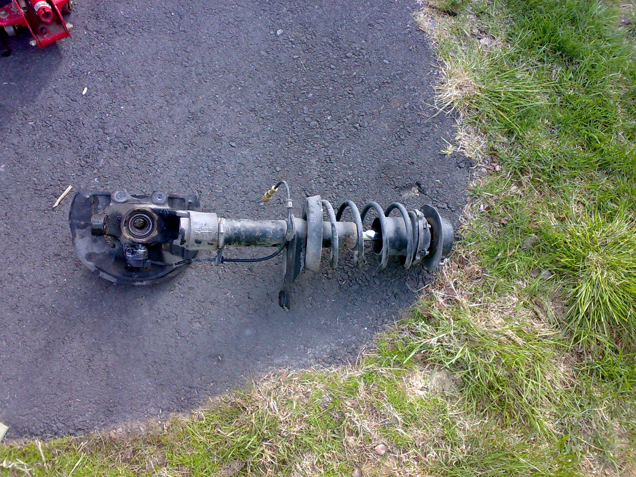

MaSo Skrevet 14. juni 2008 Skrevet 14. juni 2008 (endret) Plages som svarten med å få løsnet toppbolten på fjærbeinet så jeg kan ta ut fjæra. Problemet er at demperen snurrer rund, å jeg har ikke presset fjæra noe i sammen med fjærklemmer ennå. Noen som har noen geniale tips? Endret 14. juni 2008 av MaSo
otis Skrevet 14. juni 2008 Skrevet 14. juni 2008 Hold fast den blanke stanga på demperen, med en tang. Når du skal montere en evt. ny demper så bruker du en fille eller noe annet mellom tangen og den blanke stangen. Det må du gjøre, for ikke å ødelegge den glatte, smoothe overflaten, som er der, fordi den ikke skal ødelegge tettringen som holder oljen inne og skitten ute. Eller så kan det faktisk være et umbrako hull på toppen av den blanke stangen som du kan holde igjen med.
andr3as Skrevet 14. juni 2008 Skrevet 14. juni 2008 Jeg bruker alltid å løsne litt på den bolten først før jeg tar den ut og mens den ennå sitter fast i bærearmen
MaSo Skrevet 14. juni 2008 Forfatter Skrevet 14. juni 2008 (endret) skal ikke bytte demper, så kan ikke bruke nå tang for og holde den, men får tilgang på profft luftverktøy i morgen så da løsner det nok. om ikke så montere jeg bare i sammen sånn som zmurfen forteller og gjør det på den måten Endret 14. juni 2008 av MaSo
