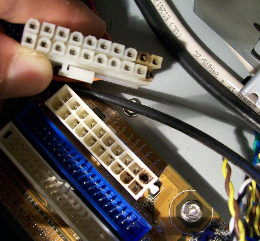

Kom hjem for sommeren og fant ut at jeg skulle støve av den gamle stasjonære. Da jeg skulle koble strømforsyninga til hovedkortet igjen så jeg at koblinga må ha blitt litt vel varm en gang.
Har det vært en kortslutning eller noe sånt? Maskina funket før jeg tok den fra hverandre (ikke så veldig bra, men den gikk). Nå piper den bare hvis jeg prøver å starte den. Eller det vil si, den piper ikke hvis jeg tar ut den lille fire-pins greia (ikke peiling på hva den gjør), som også går fra strømforsyninga til hovedkortet.
Er både strømforsyning og hovedkort helt ødelagt, eller er det mulig å få til noe på en eller annen måte?

4pin er 12v til cpu
Du klarer neppe lodde på en ny kontakt , jeg ville ha byttet ut beggedeler.
Det er jo en grunn for at det har skjedd også.
men hvorfor piper den kun når jeg setter i den?
så er bare å kaste begge deler? eventulet se om jeg får noe tilbake på garanti^^
Det piper bare når CPU fungerer. Og uten P4 kontakt er ikke CPU i drift, og dermed er det ingenting som kan sette i gang pipingen.
Det som er defekt er kontaktene på HK og PSU. Det har blitt varmgang, muligens pga dårlig kontakt. Trenger forsåvidt ikke være noe annet som er gåent, men du får hverken PSU eller HK til å fungere slik de kontaktene er nå.
