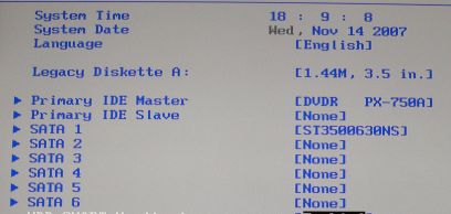

Du ser i BIOS hvor disken er koblet til. Der listes alle tilgjengelige disk 'porter'.
Det er gjerne slik at PATA master og slave kommer først, og så kommer alle SATA portene. Det er mulig at BIOS'en din bare sier fra at den er konfigurert til å ha en disk som ikke er der. Du kan kanskje disable denne porten.
Eksempel, her ser du at "Primary IDE Slave" er satt til None:

Hårek: Har ingen andre disker koblet til enn den ene satadisken, så kommer ikke opp noe IDE master/slave. Men jeg har da altså valgt å la biosen "tro" at ide-disken den hele tida leter etter, er satadisken min. Og det fungerer jo. Er bare den feilmeldingen som plager meg^^
