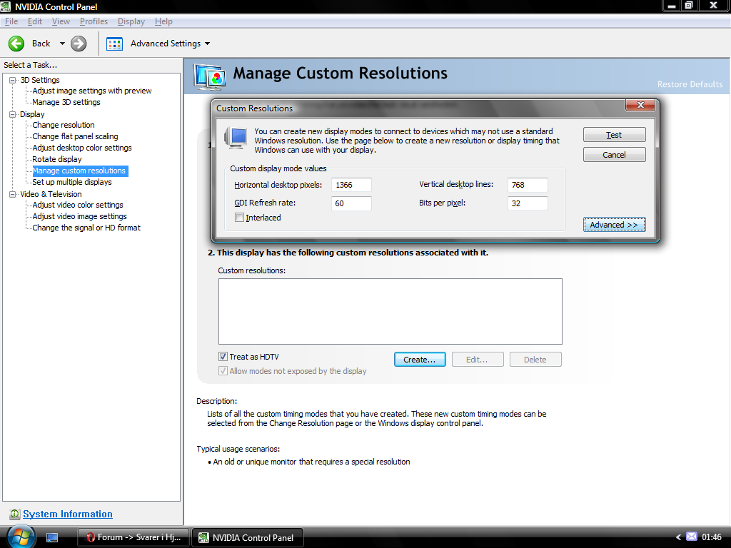

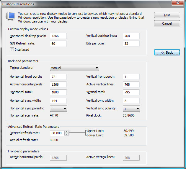

Wubbable Skrevet 19. juni 2008 Skrevet 19. juni 2008 (endret) Høyreklikk på skrivebordet, velg nvidia controlpanel og klikk på manage custom resolutions... Så klikker på du create, og skriver inn dette: Etter det trykker du IKKE på Test, men på advanced, så velger du først GTF som timing standard, så manuell, så skriver du inn 1366 på active horizontal pixels, slik som dette: Så trykker du på test, så skal det fungere Merk: Dette fungerer ikke med DVI kabelen, siden den må enten ha 1360 eller 1368, noe som får TVen til å reskalere bildet slik at det ser ut som møkk... Endret 19. juni 2008 av Wubbable
