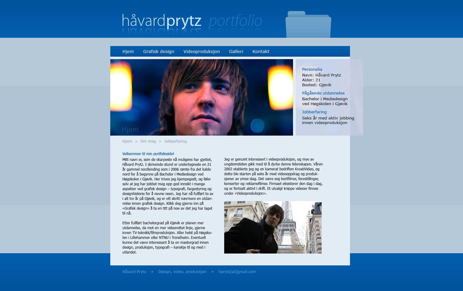

Prytz. Skrevet 20. juni 2008 Forfatter Skrevet 20. juni 2008 Da har jeg laget et forslag til hvordan jeg tenker å ombrekke siden. Kan dette være noe utvikle? Headeren er ikke ferdig enda. Blir det for mye blått? Mvh Håvard
AnaXyd Skrevet 20. juni 2008 Skrevet 20. juni 2008 Et mye bedre utkast enn tidligere.. Syntes portfolio i header burde reduseres litt i størrelse, og kanskje fjerne kursiven i den. Bare en tanke, prøv å se hvordan det kan bli.. Ser ut som den lyse bakgrunnen på sidene er delt opp i 3 "bolker". Er dette kun bildet, eller har du gjort det med vilje? Prøv isåfall å ha en fast farge der. Så ja, dette er noe du kan arbeide videre på! Lykke til!
Prytz. Skrevet 20. juni 2008 Forfatter Skrevet 20. juni 2008 Et mye bedre utkast enn tidligere.. Syntes portfolio i header burde reduseres litt i størrelse, og kanskje fjerne kursiven i den. Bare en tanke, prøv å se hvordan det kan bli.. Ser ut som den lyse bakgrunnen på sidene er delt opp i 3 "bolker". Er dette kun bildet, eller har du gjort det med vilje? Prøv isåfall å ha en fast farge der. Så ja, dette er noe du kan arbeide videre på! Lykke til! Tusen takk for raskt svar! =D Helt enig i det du sier. Man skal jo egentlig aldri kursivere groteskskrift, men siden Myriad Pro er en OpenType-font får man ekte italic, så tenkte jeg skulle se hvordan det ble. Har ikke bestemt meg helt enda. De 3 bolkene var med vilje, for å skape litt dynamikk. Men fungerer vel kanskje heller dårlig. Skal prøve med en ren farge som du sier - legger meg jo tross alt på et relativt stilrent uttrykk. =)
AnaXyd Skrevet 20. juni 2008 Skrevet 20. juni 2008 (endret) Flott at du tar til deg kritikk på den måten.. Stå på! Spent på neste update! Endret 20. juni 2008 av AnaXyd
Prytz. Skrevet 25. juni 2008 Forfatter Skrevet 25. juni 2008 Takktakk! Da har jeg mekka det nye forslaget over i html-kode. Footeren nektet å legge seg bak kontaineren med negativ margin og z-verdi spesifisert samt position. Dvs det funka i IE, men ikke FF. Noen som aner hvorfor? Derfor ble det en noe annen footer-løsning. (overse fortsatt "galleri" som ikke er gjort noe med og ikke skal inneholde bildene som ligger der nå) Innspill på nytt design? =)
Lokaltog Skrevet 25. juni 2008 Skrevet 25. juni 2008 (endret) Angående det nye designet: + Ryddig, elementer ligger på linje med hverandre (det er det ikke så mange som husker på). - Speil-effekten i header så ikke så veldig bra ut (og speileffekter = 1997). - Mappa i header er litt merkelig plassert, og bryter med resten av designet (edit: ser mye bedre ut på hprytz.com enn på skissen din ovenfor, og en morsom detalj at mappen slutter i footeren). - Veldig flatt og "tungt". Du kan gi designet mer dybde ved å bruke svake gradients og svak skyggelegging på elementene. Føles også kjedelig, husk at små detaljer som linjer, skygger, bakgrunnsbilder, etc. gir et design mye mer liv hvis det gjøres riktig. - Liker ikke at boksen ved siden av det store bildet flyter utenfor designet, og liker heller ikke bakgrunnen i boksen. - Veldig glorete fargevalg. Blåfargen grenser til å være skrikende, og uten andre farger for å balansere designet ser det ikke bra ut. - Liker ikke fargen i innholdsfeltet. Tror et hvitt innholdsfelt ville tatt seg mye bedre ut, da blir det også enklere å velge en annen farge til f.eks. linker og overskrifter (edit: ser at du også har endret på dette på hprytz.com - bra ). - Inkonsekvent typografi. Ser ut som om du har valgt Verdana på alle design-elementer, og Tahoma i teksten i innholdsfeltet. Bruk kun én av dem. - Greit at du er en kjekk kar og alt det der, men jeg ville valgt å presentere porteføljen min med noe annet enn to store portrettbilder av meg selv. Det øverste bildet kan f.eks. være en teaser til filmer du har laget. Bilder av deg selv ville jeg lagt under "om meg". - Dropp "Hjem > Om meg > Jobberfaring", porteføljen din er ikke så stor at folk mister oversikten og må vite hvor de befinner seg til enhver tid. Du bør heller illustrere hvor brukeren befinner seg ved å bruke overskrifter og highlighte menyelementer. - Menyen blir veldig flat. Prøv å skille elementene med svake linjer. Det ble kanskje litt mye kritikk, men det er absolutt ikke et dårlig utgangspunkt du har. Hvis du endrer på noen av tingene jeg har nevnt tror jeg det vil sprite opp porteføljen din ganske bra, og gjøre en fremtidig arbeidsgiver mer interessert i hva du har å by på. Endret 25. juni 2008 av Lokaltog
AnaXyd Skrevet 25. juni 2008 Skrevet 25. juni 2008 (endret) Syntes den folderen i footer er litt dårlig laget. Ser ut som den er ute av "proposjoner", dvs. at du muligens har dratt den litt ut, slik at den blir litt streched. Prøv å unngå dette, og lag en litt mindre synlig speileffekt på den også. Prøv også å unngå å ha skriften i bildet slik som du har gjort i footer. (Kode det opp med <p> tagger osv! ) Mulig du har tenkt å gjøre det skikkelig etterhvert, men nevner det alikevel.. Og litt kritikk ang. kode slik at du får luket vekk dette med det første; <div id="header" align="center"> : Fjern align, og bruk heller align på headeren via CSS <div id="meny"> <ul> <li><a href="index.html">Hjem</a></li> </ul> </div> Her kan du korte ned litt på koden, ved å style <ul> taggen på samme måte som <div> taggen "meny". Div skal med andre ord ikke brukes som meny på den måten.. <span class="spalte3">Personalia</span> : Ser du har brukt mye <span> for å style mye av skriftene dine. Husk at hx (h1, h2, h3 osv) er beregnet til akkurat dette. Verdt å tenke på! Og skrift i <p> tagger kan ryddes slik at det ser pent ut kodemessig. Eks: <p>Lorem Ipsum is simply dummy text of the printing and typesetting industry. Lorem Ipsum has been the industry's standard dummy text ever since the 1500s, when an unknown printer took a galley of type and scrambled it to make a type specimen book.</p> Ser ut som du er på vei oppover ihvertfall! Lykke til! Ta til deg kritikk fra Lokaltog! Anbefales! EDIT: Leste ikke siste posten din skikkelig Prytz, ang footer. Mulig du har et float problem. Sjekket opp det? Endret 25. juni 2008 av AnaXyd
