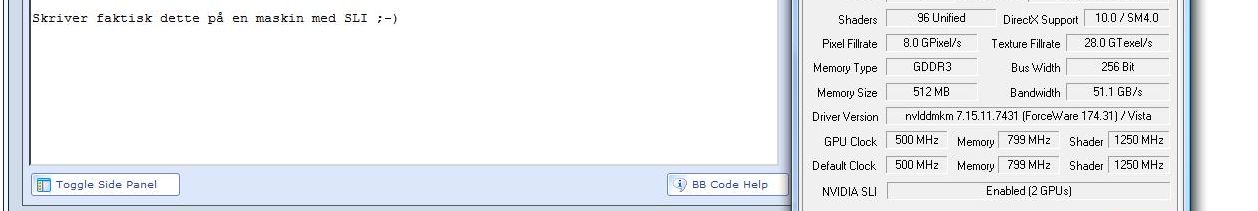

PerUlv2 Skrevet 10. juni 2008 Skrevet 10. juni 2008 Vel - tror ikke du finner flere Nforce eiere enn du gjør på Xtremesystems...... Og skjermkortløsningen har engelig ikke noe med chipsettet å gjøre, det er eknelt og greit software sperrer som gjør at SLI ikke funker på annet enn Nforce kort og Crossfire IKKE funker på Nforce kort. "Intel chipset horer" var ny forresten... Skriver faktisk dette på en maskin med SLI ;-)
