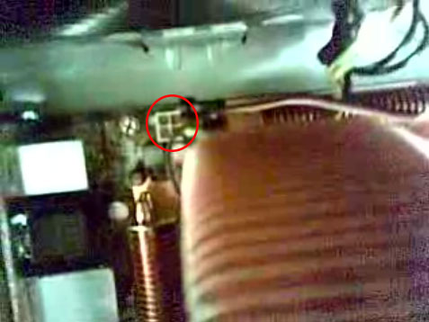

Visionxxx Skrevet 6. juni 2008 Skrevet 6. juni 2008 Du må koble til den ekstra 4-pins cpu strømmen. Om ikke psu'en har det er det feil psu. eller om det er noen ekstra deler som fulgte med.

huskydogg Skrevet 6. juni 2008 Forfatter Skrevet 6. juni 2008 Riktig at du trenger 2 ram brikker for å få utnytte "dualchannel"men det skal virke med 1 brikke så sant den er i orden.Har du prøvd å resette CMOS ? CMOS er resatt. Dette er det samme som War sier under ikke sant? Isåfall er det foretatt. DvsTa ut strømmen til pcen, trykk på start en gang. Ta ut batteriet og flytt den blå jumperen under batteriet til (.23) og tilbale til (12.) Så sett inn bateriet igjen. Done! Kjenner du noen i nærheten med ddr3? Sett i brikken i en annen pc. Stikker til en kompis i helga. Skal rote litt rundt der. Da er det på tide med litt klassisk feilsøking på nytt : 1 : Prøv 1 og 1 Minne spor. 2 : Prøv med bare essensials : Hk , Hd , Gpu og 1x Ram. 3 : Test med en annen PSU. Om du ikke har en psu spør her på forumet, kanskje noen som bor i nærheten av deg og som kan hjelpe. Testet et og et minnespor. Samme resultat. HK, CPU og PSU er montert pr nå. ingenting annet. Feilen er den samme som når "alt" var oppkoblet. Tester med ny PSU i helgen om jeg kan få tak i noe. den 4 pin MÅ du ha på..Den gir strøm til cpu Mener du dem to 4-pins, hvite støpslene i øverste vensgtre hjørne på HK? Begge disse sitter på. Fjernet det plastlokket som satt over det ene støpslet og satte dit tilhørende kontakt.
Scortech Skrevet 6. juni 2008 Skrevet 6. juni 2008 Denne...Jeg kan ikke se at du har noe ledning der.
