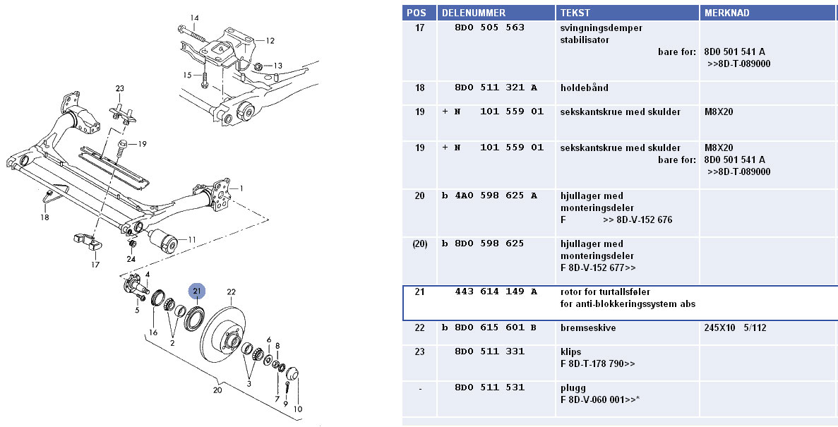

En annen ting jeg kom til å tenke på nå i ettertid. På bremseskiva så skal det sitte et hjul som gir pulser til abs sensoren. Skal den festes på bremseskiva? For da jeg byttet så var det ingen tegn til spor eller noe i skiva eller på den runde plata.
For den plata bør sitte fast i bremseskiva så den får riktig pulser på vær side vel?

Gjorde akuratt det du sa. Slo forsiktig igjennom hjulboltene på skivene, litt på vær side. Også satte jeg den på den nye skiva og slo den forsiktig på, men den satt ikke fast. Den spinner rundt
Hvilken type ABS- krans har du? Den gamle versjonen til A4, eller den nye? Har du den gamle er det anbefalt å oppgradere denne til ny versjon. Forskjellen er at den gamle ser spinkel ut og har åpne hull, mens den nye ersjonen er massiv og har forhøyninger. Hvis du har driti på draget og ødelagt ABS- kransen så koster det 200 kr. pr. stk på Mekonomen.
ABS Kransen skal være litt trang å få på, og den skal absolutt ikke spinne rundt. Banker den lett på med en gummiklubbe og et dor el.l.

Da jeg satte på ABS kransen så satt den ikke fast. Den kunne jeg lett vri på da den lå inni bremseskiva. Kanskje der feilen er?
Vet ikke om det er den nye eller gamle. Den var veldig simpel (lite peiling)
Bytt ABS kransen også
Har vert borti flere tilfeller der den gamle kransen ikke passer på de nye bremseskivene
Det er logisk nok viktig at denne sitter skikkelig fast der den skal monteres og ikke sviver rundt, eller monteres skjeft i forhold til sensoren
Dersom den ikke sittter riktig vil sensoren registrere en forskjell mellom denne abs kransen i forhold til de andre og da vil selvsagt abs lampen din begynne å lyse
Vet om en som forsøkte å lime fast den gamle abs kransen sin på en ny skive på samme type bilen som du har, men han fikkk også samme problemet som deg
Dette er pinlig nøyaktig at den sitter 100% der den skal og at den selvsagt sitter fast
Du kan også i verst fall risikere å ødelegge abs sensoren på bilen din og denne er litt mere kostbar enn en abs krans
