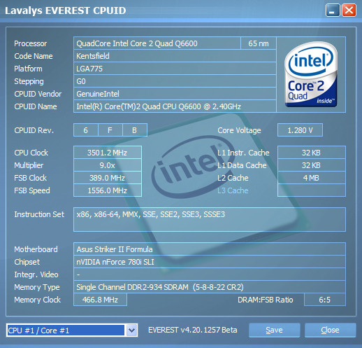

1 måling er feil jeg kjører cpu spenning på litt over 1.3. Jeg ligger på 44, 45, 46, og 47 i temp på hver av kjernene uten load...
Dra ned litt kanskje? :p

Du har en meget god Q6600 "s0und".
Core temps er ikke (veldig) høye før du bikker 75 grader under load. Idle-temps er nokså uinteressant egentlig.
Det viktigste er at systemet er stabilt og du har kjøling som holder temperaturen nede.
Dvs. slik at ikke hk, kjerneer, vrm blir varmere og varmere.
Spesielt vrm'er (strømregulatorer) på hk'et kan ved vedvarende stresstestin/timelange game-"session" bli for varme med quads.

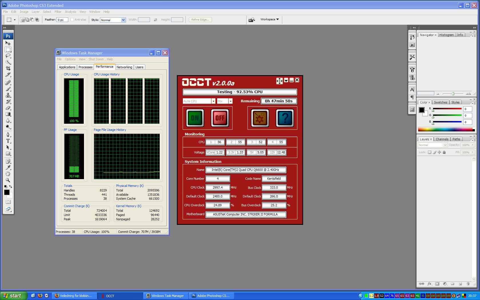

Jeg har gamet cod4 siden posten og cpu peaka på 55 grader... Må da være mulig å tyne denne mer med adekvat kjøling (noe jeg ikke har).
Har lastet ned Prime95, men får ikke testet over tid... stiller jeg tid noe sted eller har jeg glemt noe annet?
Thx...
holder på nå... trykker bare på "on" ikke sant?
Er det da meningen at man gamer mens dette kjører eller skal man bare la det idle?
Til dette kjører jeg nå følgende.
Vcore: 1.22
Cpu clock: 2997
Skal kjøre neste testen Vcore 1.3 og Cpu på 3500

Bare trykke on ja.
er ikke noe vits å game når det holder på, det stress tester CPU så CPU bruker 100%.
Jaja sitter og jobber med photoshop mens testen kjører... øke "spenningen" litt...
