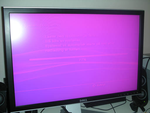

jaswane Skrevet 28. mai 2008 Skrevet 28. mai 2008 (endret) Hallo, Jeg har hatt PS3 i en måned nå og har den koblet opp mot en Dell 24" med component kabel (den med 5 kontakter i enden, 3 video og 2 lyd.) Det som skjedde idag da jeg fyrte opp PS3en var at hele skjermbildet har blitt rosa! Hvis jeg bruker vanlig composit kabel (den ene gule) på video er det forsåvidt riktig farger men grafikken er dårligere. Skjermen fungerer som før på vanlig DVI og. Jeg har ingen muligheter for å teste kabelen andre steder, og har heller ingen annen kabel å teste mot PS3en. Det er tre ting som kan ha feilet: Dell skjermen, compoennt kabelen eller PS3en... Noen som har opplevd det samme eller har noen ide om hvor feilen kan ligge? Takk! Endret 28. mai 2008 av jaswane

jaswane Skrevet 2. juni 2008 Forfatter Skrevet 2. juni 2008 Til de som lurer så har jeg nå funnet ut hvor feilen er. Den er ikke fikset enda, men nå vet jeg hva jeg skal få reparert. Jeg kjøpte en billigkabel med component og composite i samme som kunne kobles til Wii, PS2, PS3 og Xbox360. Dermed testet jeg først om det fortsatt ble rosa med den nye kabelen og PS3, noe det gjorde. Deretter testet jeg Wiien mot Dell skjermen med component kabelen og den ble også rosa.. Så kablene og PS3en er friskmeldt, Dell 24" skjermen er syk i component inngangene sine. Andreas
