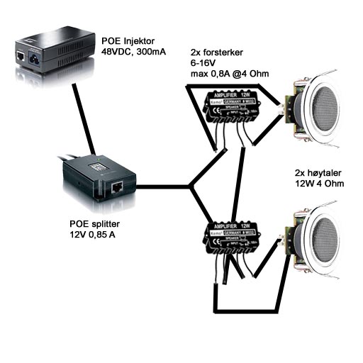

Hei er i gang med litt små prosjekter hvorpå ett er som tittelen sier budget multizone.
Grovt sett er det å sende lydsignaler + elektrisitet via tp kabel.
Strukturert blir det som følger:
1. stereo plugg(er) til tp kabel (bare bruk de ledere som brukes i 100mbit)
2. tp kabel til rj45 plugg -> inn i POE injektor
3. tp x antall meter (< 100) til POE splitter
4. POE splitter til 2x forsterker (serie ? parallell?)
5. Forsterker til 2x høytalere samt lyd fra tp kabel til 2x høytalere
spørsmål
1. vil det funke å drive de to forsterkerene fra POE splitteren?
2. vil en POE injektoren greie å drive to "zoner"?
vedlagt bilde viser litt hvordan det er tenkt...
