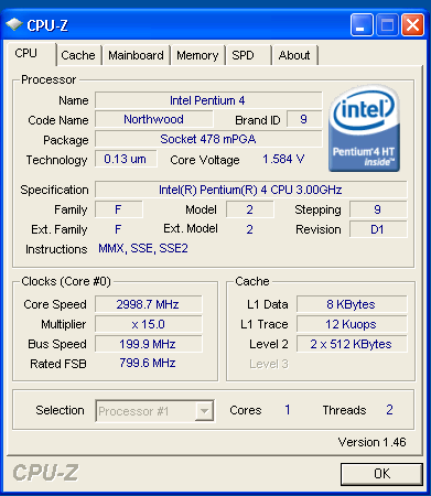

Her er hvertfall info om den CPUen jeg har:
