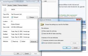

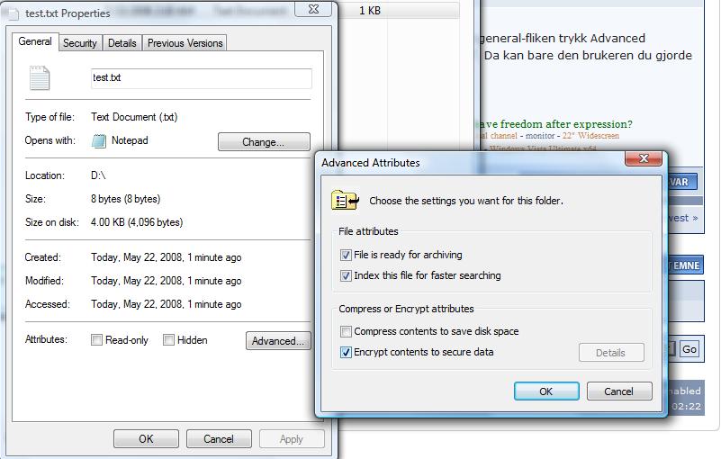

Man kan da så visst kryptere i Vista.
Merk det du vil sikre, høyreklikk->properties->under general-fliken trykk Advanced knappen->huk på "encrypt contents to secure data". Da kan bare den brukeren du gjorde dette med aksessere dataene.

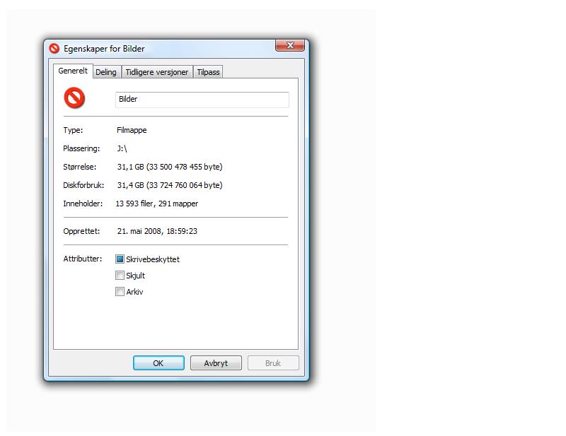

Takker for godt forslag, men jeg har da virkelig ikke denne valgmuligheten. Kjører vista ultimate.
PS: det er en mappe, har bare forandret mappesymbolet.
