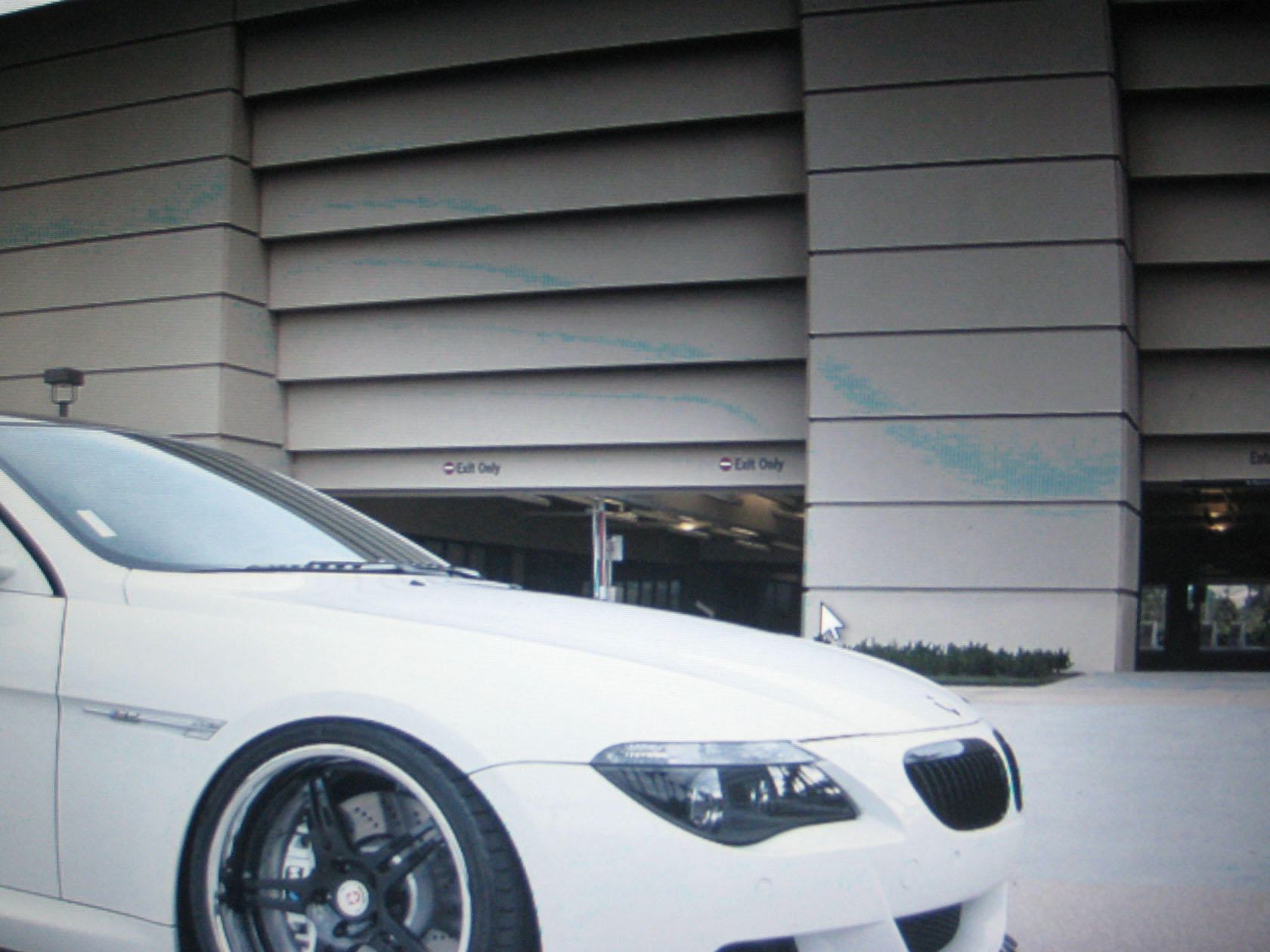

badass2 Skrevet 15. mai 2008 Skrevet 15. mai 2008 Hei Kjøpte en billig HP Compaq 6715b til skole og internettbruk. Kostet 5500,- og hadde ikke de helt store forventningene men syns den drar Vista og office etc greit nok og oppløsningen er fantastisk. Problemet er at jeg får ett blått skjær på enkelte lyse bilder, videoer o.l. er vanskelig å forklare så jeg prøver å legge ved et bilde tatt av skjermen. ser ut som blått nordlys på veggen over bilen.. Noen som aner hva dette kan skyldes? rekner ikke med at det skal være slik.. oppløsningen er 1680x1050, farger: High (32bit) og refresh rate 61 hz. Maskinen/vista installerte alt av drivere automatisk, blant annet noe som heter ATi CATALYST control center.
alike Skrevet 15. mai 2008 Skrevet 15. mai 2008 Blir det værende på samme plass uansett hvilket bilde som blir vist? Om det gjør det, så kan jeg tro det er noe gale med panelet.
badass2 Skrevet 15. mai 2008 Forfatter Skrevet 15. mai 2008 (endret) Blir det værende på samme plass uansett hvilket bilde som blir vist? Om det gjør det, så kan jeg tro det er noe gale med panelet. Nei, det glemte jeg å nevne..det er alltid på samme plass på samme bildet, men kan være helt andre steder på andre bilder. Er også typisk at lyse skyer på fargerike og lyse bilder blir sånn. det forandres/flytter på seg f.eks hvis jeg justerer farge og kontrast på bildene. og som du ser så er den hvite bilen på bildet hvit, men det ser ut som om blåskjæret omkranser bilen.. Endret 15. mai 2008 av badass2
Asken Skrevet 20. mai 2008 Skrevet 20. mai 2008 (endret) ta print screen av skrivebordet med bildet og last opp, lettere å finne ut om det er panelet eller skjermkortet da... prøvd 60hz eller 59hz på skjermen? Det er vell den normale refreshraten for laptop skjermer i native oppløsning. Endret 20. mai 2008 av Extremetel

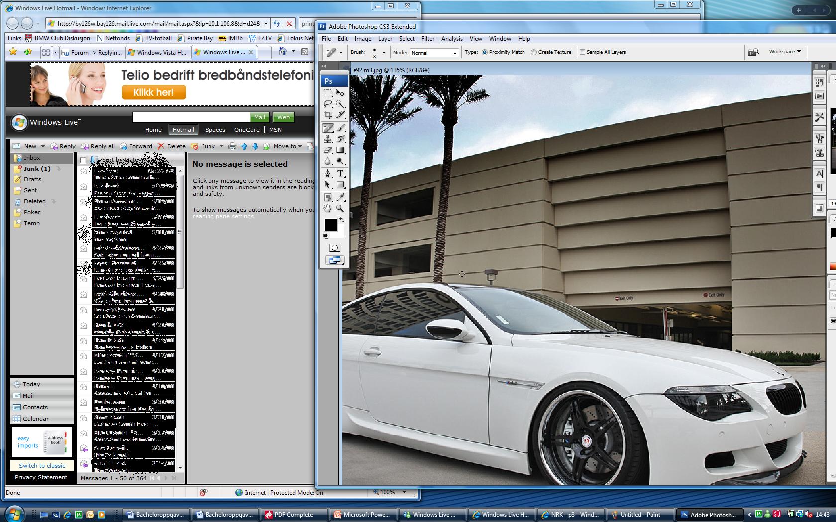

Caliber Skrevet 20. mai 2008 Skrevet 20. mai 2008 Har opplevd noe lignende selv som skyldtes driver-problematikk. Fjern alt av drivere til skjermkort, reboot og sørg for at standard vga-drive er installert. Last så ned nyeste driver fra enten nvidia eller ati sin side (fikk ikke lest hva du brukte av skjermkort). Gjentar problemet seg gjentar du skrittet nevnt over, og prøver en eldre driver.
badass2 Skrevet 21. mai 2008 Forfatter Skrevet 21. mai 2008 (endret) ta print screen av skrivebordet med bildet og last opp, lettere å finne ut om det er panelet eller skjermkortet da... prøvd 60hz eller 59hz på skjermen? Det er vell den normale refreshraten for laptop skjermer i native oppløsning. Jeg får ikke lov å forandre refreshraten. Hverken på Catalyst senteret eller i Vista. Jeg har også prøvd å slette drivere, skifte oppløsning, oppdatere til nyeste driver fra ATi da den som ble installert ved første oppstart var ett år gammel. Her er en print screen... hvis dere ikke ser disse blå feltene så tyder det vel på at det er panelet mitt som er dårlig? Endret 21. mai 2008 av badass2
Asken Skrevet 21. mai 2008 Skrevet 21. mai 2008 jeg ser ikke de blå feltene så det er nok problemer med panelet ja :/
Caliber Skrevet 21. mai 2008 Skrevet 21. mai 2008 Samme her, ser heller ikke de blåe feltene og du har nok en defekt i panelet...
