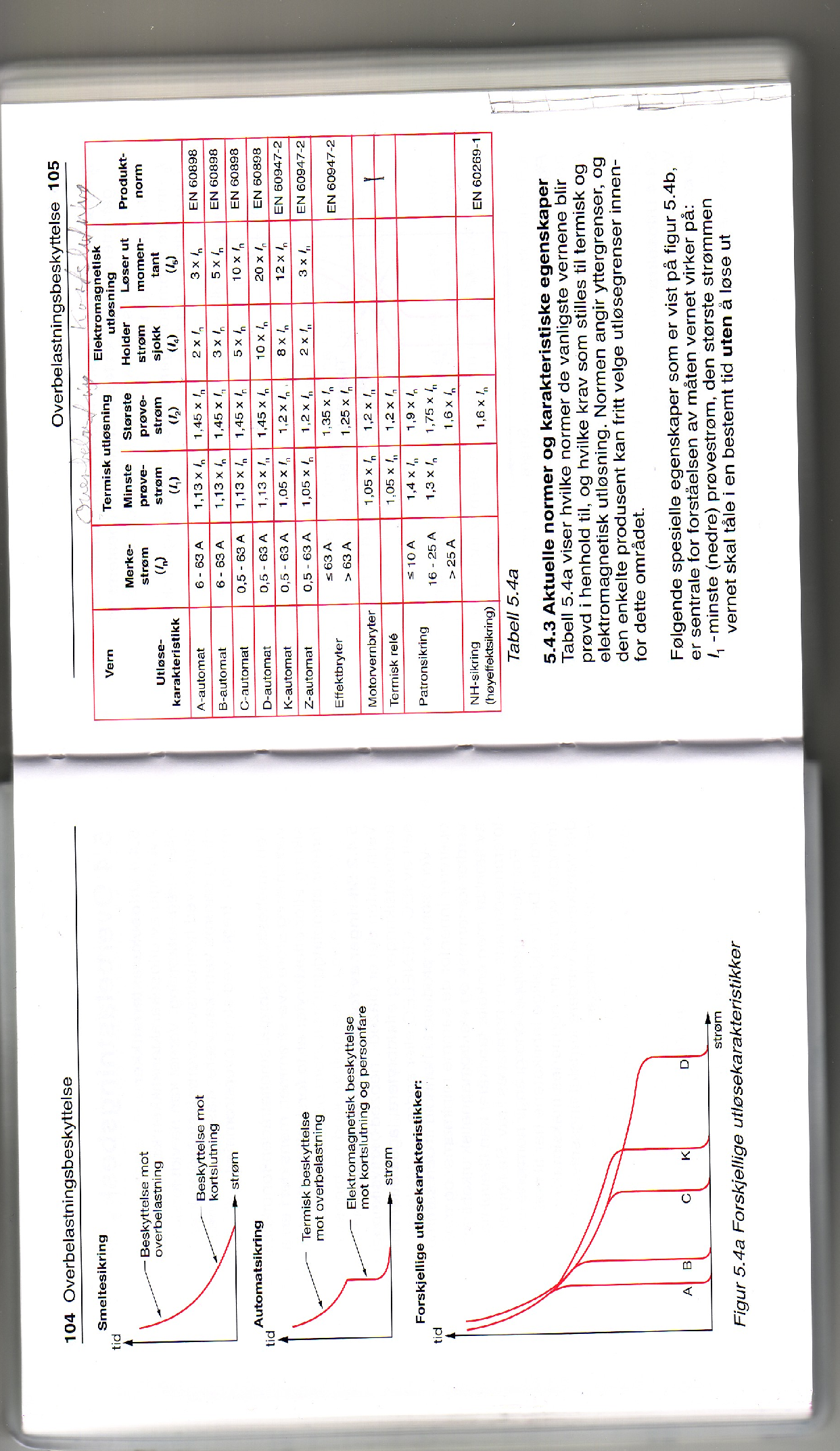

Vi vurderer å sette inn en EEMAX momentan-vannvarmer. Den finnes i en 3-fase utgave (TM2511) der den trekker 28A resistivt. Denne skal kunne settes på en 25A (treg) 3-fase sikring. Problemet er bare at vi har 25A 3-fase overbelastningsvern. Jeg har kikket i en katalog (side 5 her)på overbelastningsvern, men der står det ingenting om at disse har utløserkarakteristikk. Selvsagt har de jo det, men hvilken?? Kan man få overbelastningsvern i forskjellige karakteristikker? Det er ca. 300 meter til fordelingsboks.

Dermed har ikke disse noen utløserkarakteristikk som kan kategoriseres i en klasse, da de kun har bimetallsutløsning. Bimetallutløsningen er mer eller mindre lik på alle sikringer for samme effekt.
En vanlig hovedsikring i bolig vil vel normalt ha B-karakteristikk (kjapp).
Her ser du et standadskjema for utløserkarakteristikk, dette er mer eller mindre likt for alle sikringer. Husk at det også er et slingrimsområde på kurven: http://www.gangahitech.com/images/graph.jpg
