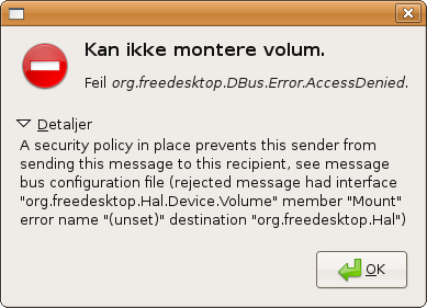

Har et problem jeg trenger litt tips for å løse. Har satt opp en server med (K)Ubuntu som ikke er tilkoblet noe skjerm/mus, så styrer denne med ssh/Nomachine NX.
Etter en del frem og tilbake har jeg funnet ut at problemene oppstår kun når skjerm/tastatur er fjernet. Da får jeg plutselig ikke lov til å mounte disker, og får da denne feilmeldingen:
Disker som er satt til å mounte automatisk er ikke noe problem, men ekstern usb disk kommer jeg da ikke inn på.
I utgangspunktet er montering av disker forbeholdt superbruker, og automatisk montering betyr /etc/fstab, som kun rot har tilgang til. Når det gjelder USB-disker, så kan du vel sette dem til å automountes når du kobler dem på.
SÅ lenge det er en skjerm tilkoblet får jeg fint mountet diskene eksternt over ssh/NX, så jeg forstår ikke helt hva den feilmeldingen egentlig forteller meg, og hvilken sikkerhetspolicy det er snakk om.

Da har jeg fått testet dette grundig.
Problemene oppstår når maskinen blir bootet uten skjerm tilkoblet. (tastatur/mus spiller ingen rolle)
Usb- disken vises som normalt når jeg plugger den inn, men får da feilmeldingen (som i første post) så fort jeg prøver å åpne den. Det samme gjelder FAT formatert minnepinne, og både i Ubuntu og Kubuntu.
Med skjerm tilkoblet dukker valg for åpning av usb-dings opp automatisk når den plugges inn, og kan åpnes uten problem. Dette gjelder da både med NX client, og hvis jeg fysisk sitter ved maskinen.
Så med andre ord, alt fungerer utmerket eksternt så lenge den har en skjerm, og jeg skjønner ingenting.
Høres ut som en bug, flott om du rapporterer den til nomachine. Første gang du plugger i en USB-dings, kan du huke av for at den skal gjøre valgt handling automatisk hver gang, det kan være en grei work-around. Eventuelt kan du forsøke å montere manuelt som superbruker.
