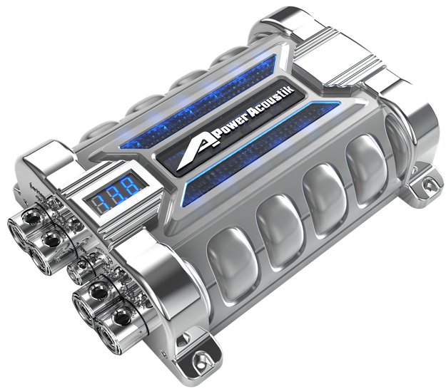

igobog Skrevet 12. mai 2008 Skrevet 12. mai 2008 (endret) Lure på om kondensatoren kan være på hele tiden? hørte at hvis den står uten av den er i bruk så kan den gå i stykker, er det sant? Endret 12. mai 2008 av igobog
SirAmp Skrevet 12. mai 2008 Skrevet 12. mai 2008 10 farad var noe kjempegreier da, så er ikke helt sikker, men på mindre kondensatorer er det ikke noe problem å ha spenning på den fast, men du bør være obs på at det vil gå en liten lekkasjestrøm i den, så hvis bilen skal stå lenge uten bruk kan det tappe batteriet. men endel kondensatorer har jo egen remote, akkurat som på forsterkeren. btw hva skal du ha en så svær kondis til?
aklla Skrevet 12. mai 2008 Skrevet 12. mai 2008 jeg har en 10F kondensator, ingen problemer med at den er koblet til hele tiden. jeg har vel hatt den ca 1 år nå, og den funker fortsatt bra, og batteriet tømmer seg ikke...
SirAmp Skrevet 12. mai 2008 Skrevet 12. mai 2008 batteriet VIL tømmes hvis man har en kondensator koblet til uten remote og bilen står en stund, hvor lenge den må stå er dog en annen ting.
aklla Skrevet 13. mai 2008 Skrevet 13. mai 2008 min har stått i opp til 3 uker uten å ha vært i bruk, uten at det har gjort noe med batteriet. Men, min merker forskjell i spenning og slår seg på når den trengs, så den er kun på når den trengs...

SirAmp Skrevet 13. mai 2008 Skrevet 13. mai 2008 kommer jo helt ann på batteriet og strømkabelen man har da, en 1-2 farad er veldig kjekt å ha hvis du har forsterkeren bakerst og batteriet forran.
cossiemk1 Skrevet 13. mai 2008 Skrevet 13. mai 2008 kommer jo helt ann på batteriet og strømkabelen man har da, en 1-2 farad er veldig kjekt å ha hvis du har forsterkeren bakerst og batteriet forran. Hvorfor kjøpe kondensator da, når det er mye bedre med en ny strømkabel?? har man for liten strømkabel, så risikerer man at den smelter, og kortslutter... Har man for dårlig batteri, så kjøper man nytt
SirAmp Skrevet 13. mai 2008 Skrevet 13. mai 2008 mindre stress! strømkabelen beskyttes mot overbelastning og kortsluttning av sikringen. bra batteri er dyrt, og må av og til skiftes, hvorpå du må kjøpe like dyrt batteri igjen.
igobog Skrevet 14. mai 2008 Forfatter Skrevet 14. mai 2008 Har god strømkabel til anlegge.. det er batteri og dynamo som klare ikke å levere nok strøm fordi lysene forsvine når eg spelle på 40%
igobog Skrevet 14. mai 2008 Forfatter Skrevet 14. mai 2008 De aller fleste som har kondensator, har ikke bruk for den, men de tror, og har sikkert hørt, at det hjelper... Og da er det jo selvfølgelig noen som må ha de dyreste og fineste som finnes... Disse folkene har blitt feilinformert, og har kastet bort masse penger på noe de i utgangspunktet ikke trengte, penger i dass med andre ord. Så til trådstarter, finn en idiot som tror han trenger kondensator, og selg den du har til han, og bruk penger på mere fornuftige oppgraderinger Kjupte kondensator for 600kr med frakt, heilt ny en:) syns ikke du at dette er et bra kjøp?
cossiemk1 Skrevet 14. mai 2008 Skrevet 14. mai 2008 De aller fleste som har kondensator, har ikke bruk for den, men de tror, og har sikkert hørt, at det hjelper... Og da er det jo selvfølgelig noen som må ha de dyreste og fineste som finnes... Disse folkene har blitt feilinformert, og har kastet bort masse penger på noe de i utgangspunktet ikke trengte, penger i dass med andre ord. Så til trådstarter, finn en idiot som tror han trenger kondensator, og selg den du har til han, og bruk penger på mere fornuftige oppgraderinger Kjupte kondensator for 600kr med frakt, heilt ny en:) syns ikke du at dette er et bra kjøp? Absolutt ikke!! Har god strømkabel til anlegge.. det er batteri og dynamo som klare ikke å levere nok strøm fordi lysene forsvine når eg spelle på 40% Du får ramse opp hva du har da, så finner vi fort ut hva du trenger å oppgradere... Det er ganske sikkert IKKE en kondensator du trenger
BeFs Skrevet 14. mai 2008 Skrevet 14. mai 2008 Han spurte ikke om han trengte kondensator eller ikke. Han spurte om han trenger bryter til kondensatoren. Jeg mener nei. Ingen bryter hvis bilen er i daglig drift.
