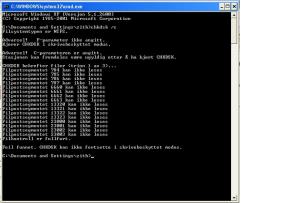

Jeg har prøvd og spilt wc3 på b.net et par ganger nå, og hver gang jeg starter en game så lukker den seg og jeg får "Datafeil (Datafeil (Sirkulerende overflødlighetskontroll CRC)",
Og kjørte en CHKDSK og fikk bare en masse feil(vedlegg), og jeg får i tilleg ikke til å slette andre filer, relatert til wc3..
Noen som har tips hva jeg skal gjøre?

Får du CRC feil på disken betyr det rett og slett at disken ikke klarer å lese/verifisere filen den prøver å lese. Som oftest har du da en feil på disken. (et dårlig område)
Avhengig av hvilken disk (fabrikant) du har kan du laste ned en utility som scanner disken for feil og ev. prøve å korrigere dem.
En enkel måte å sjekke dette på *før* du går til dette skritt er å installere et S.M.A.R.T verktøy som leser status på disken. Du finner dette i bla. SpeedFan.
Les av tabellen og post en screendump her så kan sikkert noen være behjelpelig med se om eller hva som er galt.
