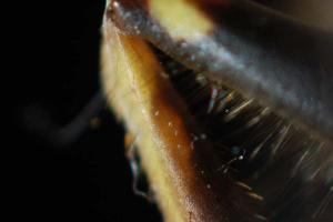

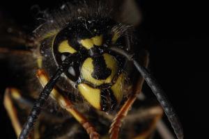

Ivar_Schiager Skrevet 9. mai 2008 Skrevet 9. mai 2008 (endret) Jeg tok et utspill fra Mr. Olsen som en liten oppfordring. "Det er nesten ingen som legger opp makro..." Samtidig får jeg prøvd ut bildeopplasting i ny tråd på AKAM. Jeg fant derfor frem igjen Soligorbelgen min, hekta på noe gammel fast brennvidde for Nikon AI, og plukket opp igjen en veps som måtte bøte med livet tidligere i dag. Edit: Alle bilder med Nikon D40 i NEF, ingen crop, bare justert fargebalansen for blitsen, (Min gamle National PE357s har fargetemperatur rundt 5000.) redusert til bildebredde 800 og JPG. Dette første bildet er tatt bare med blitsen, kloss innpå objektivet, en Tamron 90 adaptall og 140mm belguttrekk. Forstørrelsen er 2:1, som gir et lystap gjnnom belgen med faktor 9. Blenderen er stilt på 16, som gir en effektiv blenderverdi på 45, tilpasset blitsens automatikk. Endret 9. mai 2008 av Ivar_Schiager

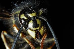

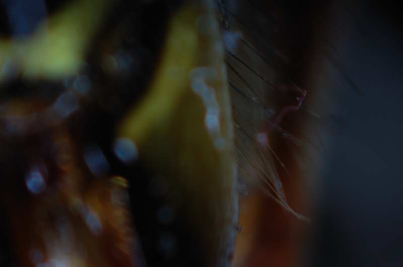

Ivar_Schiager Skrevet 9. mai 2008 Forfatter Skrevet 9. mai 2008 (endret) Dette ble jo ikke helt bra, derfor satte jeg en hvit kartong på motsatt side av blitsen. Endret 9. mai 2008 av Ivar_Schiager

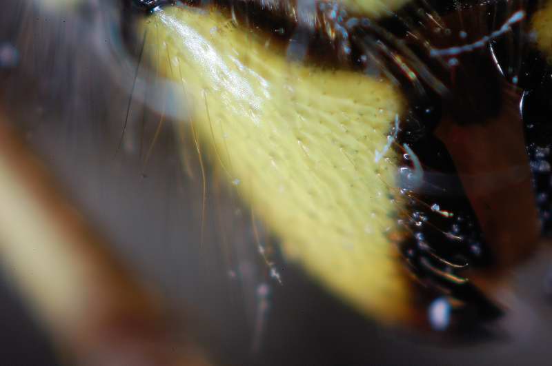

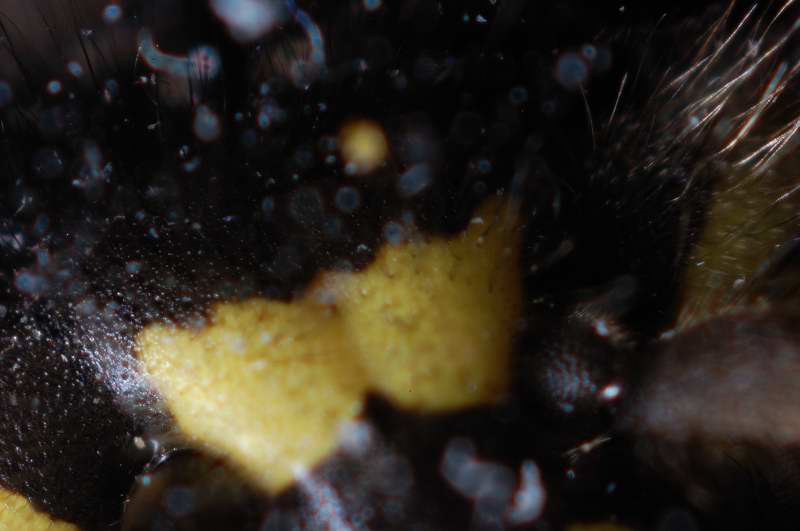

Ivar_Schiager Skrevet 9. mai 2008 Forfatter Skrevet 9. mai 2008 Javel. Det var 90 mm. Nå går jeg for noe kraftigere. Fant fram Tamron 28mm f:2,8 adaptal, reverserte med eget adapter, satte foran belgen med fullt uttrekk. Tilsammen ca 260 mm. Da er det ikke mye lys som slipper gjennom! Eksponeringsfaktoren er rundt 66! Fortsatt er blitsen stilt inn på bl 45, det betyr at jeg går for blender 5,6 på objektivet - etter fokusering! Like fullt, der ingen veps å se i søkeren. En liten maglite gjør susen. Der dukket det opp nye lys i søkeren. Så var det å finne fokus. Litt nærmere? Nei, litt tilbake. Hvor er jeg?

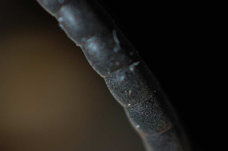

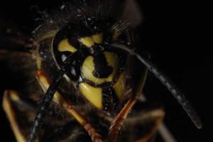

Ivar_Schiager Skrevet 9. mai 2008 Forfatter Skrevet 9. mai 2008 Hmm. Ser ut som kjeven på monsteret. Prøver å få flyttet litt på vepsen, slik at jeg får midt på hodet. Ny fokusering. Blender 5,6. Sånn:

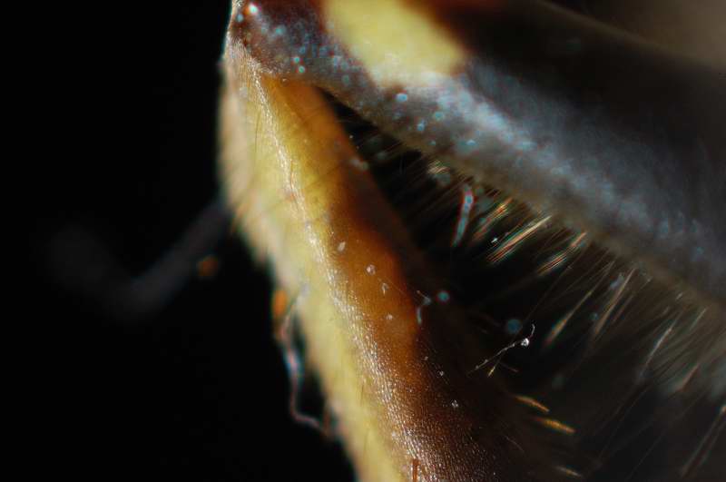

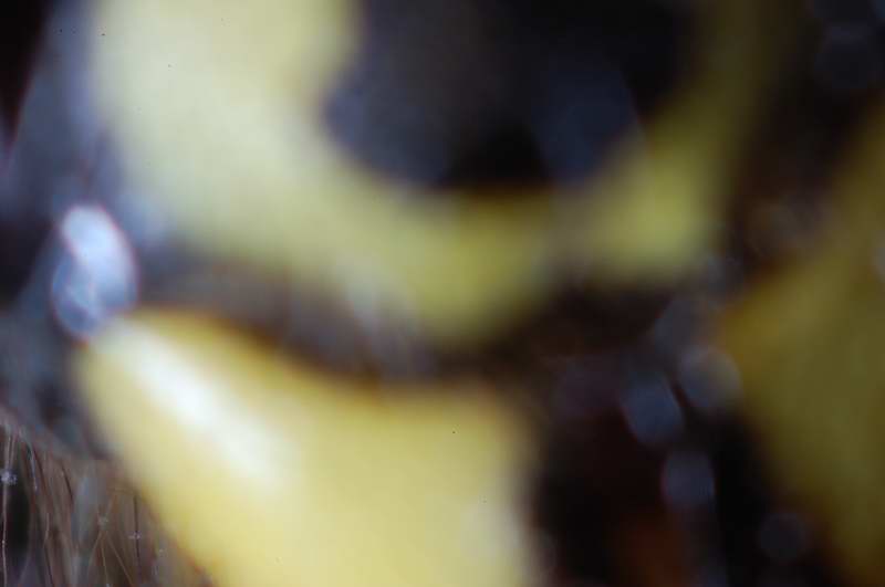

Ivar_Schiager Skrevet 9. mai 2008 Forfatter Skrevet 9. mai 2008 Dette var langt fra midt i fjeset på'n. Det ene følehornet. Flytter litt tilbake. Der var det fokus. Prøver igjen:

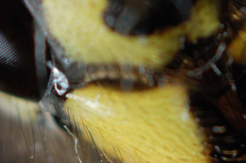

Ivar_Schiager Skrevet 9. mai 2008 Forfatter Skrevet 9. mai 2008 Dette var i alle fall ikke kjeften på'n. Hvor i all verden er dette. Finner til slutt noe som likner - bakbeinet på motsatt side av følehornet! Her flytter jeg bare et par millimeter, og hele greia er nesten borte fra bilderuta! Justerer forsiktig litt tilbake. Finner nytt fokus og fyrer løs, men denne gangen med IR-utløseren:

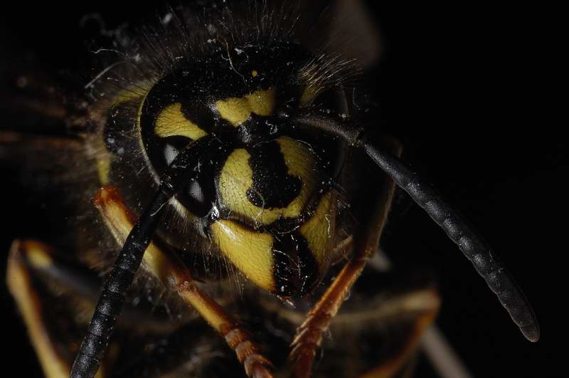

Ivar_Schiager Skrevet 9. mai 2008 Forfatter Skrevet 9. mai 2008 (endret) Dette ser i alle fall ut som hodet. Fyrer av noen ganger til, er litt uheldig med fokuseringen, men det får være nok for i dag: Edit: bare ordnet bildene under hverandre Endret 13. mai 2008 av Ivar_Schiager
Ivar_Schiager Skrevet 9. mai 2008 Forfatter Skrevet 9. mai 2008 Det siste bildet var ikke så verst. Fikk i alle fall øyet på'n. :-) Det er ikke gjort i en håndvending å fotografere MAKRO. Særlig ikke om forholdet etter hvert passerer 1:1 med god margin. For min del har jeg laget meg tabeller som forenkler hele prosessen. Automatikken i kameraet er ikke mye verdt med slike eksponeringsfaktorer. Kanskje iTTL kan hjelpe, men jeg tviler. I alle fall ikke om man bruker belg som ikke på noen måte er elektrisk koblet til kamera/objektiv. Da er det bare hodet som gjelder - og tabeller. Men nærbilder, derimot! Lykke til med makrofoto, men husk lommelykt og tålmodighet! Skulle du ha behov for eksponeringstabell, lager jeg en for din brennvidde om du spør. PS: er det mulig å legge inn bilder slik at det kommer inni teksten, og slik at flere bilder kan legges inn med tekst mellom. Her fant jeg ingen annen løsning enn å svare på mine egne innlegg. Det står noe i rubrikken for vedlegg, under "Last opp", men det er skjult på min skjerm.
