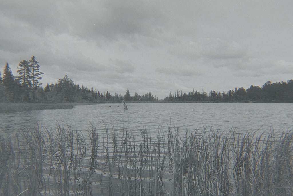

:Francis: Skrevet 9. mai 2008 Forfatter Skrevet 9. mai 2008 Takk! Jeg gjorde et forsøk, ved å ta en pappbit som jeg brettet i to, og laget et hull som er litt større enn ett negativ. Jeg tok deretter og satte dette foran en lampe med et ark foran, slik at det ble en jevn belysning bak negativet. Jeg prøvde med alle objektivene mine (se signatur), og fant ut at det var lettest å bruke 70-210 objektivet mitt (85mm og f/8) med +4 close up filter. Dette er ikke en optimal løsning på grunn av at dybdeskarpheten er såpass snever ved bruk av close up filter, slik at områder blir uskarpe hvis negativet og kameraet ikke er helt parallelle. Jeg vil tro at resultatet kunne blitt vesentlig bedre ved bruk av skikkelig macro objektiv. Her er et eksempel på hvordan resultatet ble seende ut med denne metoden. Den eneste behandlingen bildet har fått er kaldere hvitbalanse, invertering, resizing og oppskarping. Kom gjerne med tips til forbedringer Francis

:Francis: Skrevet 9. mai 2008 Forfatter Skrevet 9. mai 2008 Jeg har ikke redigert bildet noe mtp kontraster. Jeg burde kanskje skrevet det, men jeg tenkte mer på måter jeg kan få selve avfotograferingen til å bli bedre med det utstyret jeg har tilgjengelig Francis
