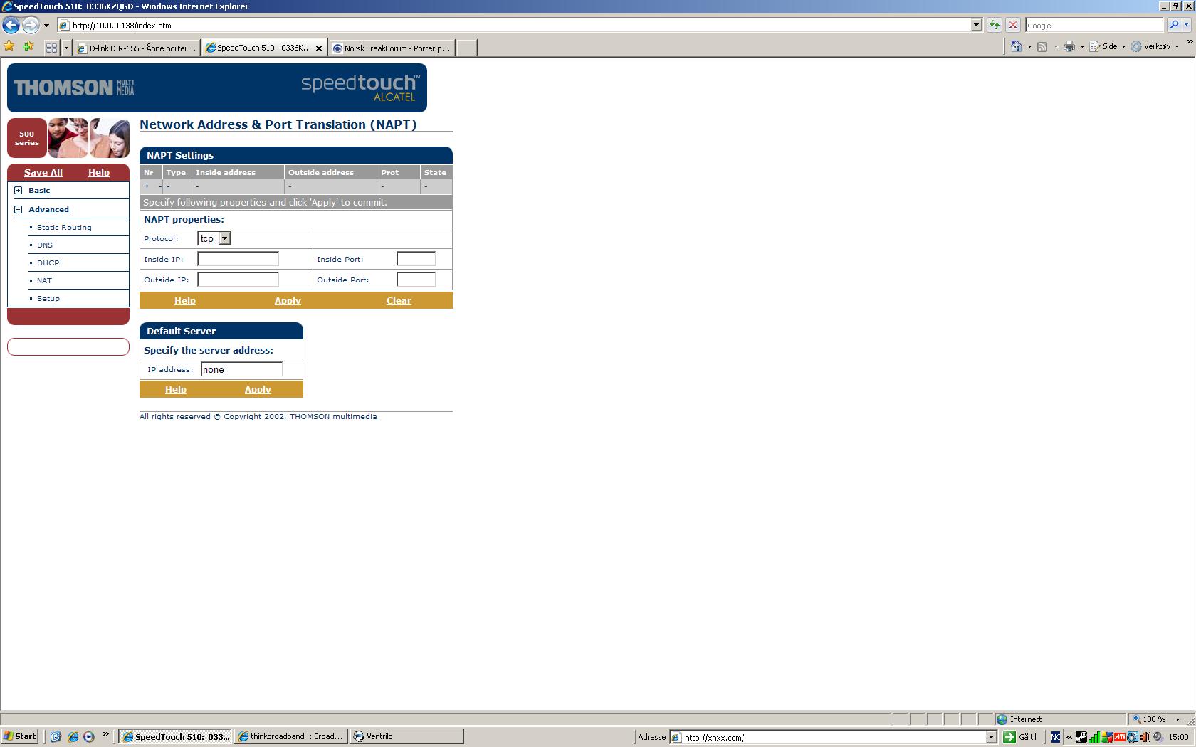

Jokka123 Skrevet 6. mai 2008 Forfatter Skrevet 6. mai 2008 Kom meg inn på modemet og fant ut hvor man åpner porter der... det jeg ikke fant ut var hvordan... skjønner ikke så mye av inside og outside greiene. Skjønner heller ikke om jeg skal ta udp eller tcp. Se vedlagt bilde. Veit forresten ikke åssen man "skrur av" modemet og har internett samtidig:S Modemet gir foresten ikke akkurat trådløst internett. Her er bilde av den http://www.thinkbroadband.com/hardware/rev...q4/st510v4.html.

Jokka123 Skrevet 6. mai 2008 Forfatter Skrevet 6. mai 2008 Forresten... da jeg prøver å gjennomføre ditt forslag får jeg denne meldingen "ERROR: Missing address or port parameters !!" Har prøvd å bytte på ip'er og protocoller. Har også prøvd å skrive det samme i outside'ene, men får kun error meldingen over og denne "ERROR: Unable to add the specified NAT entry !!"

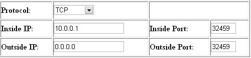

mhw357 Skrevet 6. mai 2008 Skrevet 6. mai 2008 (endret) Beklager! Du må skrive inn portnummeret i både Inside- og Outside Port, og 10.0.0.1 i Inside port, og 0.0.0.0 i Outside port... Slik som på bilde, bare bytt ut porten med den du skal bruke EDIT: Nå tar jeg min informasjon fra Portforward, du kan jo se selv HER Endret 6. mai 2008 av mhw357
Jokka123 Skrevet 6. mai 2008 Forfatter Skrevet 6. mai 2008 Hah, det funker!!!!!!!! Utorrent lyser grønn som bare det. takk alle sammen (spes mhw357)
