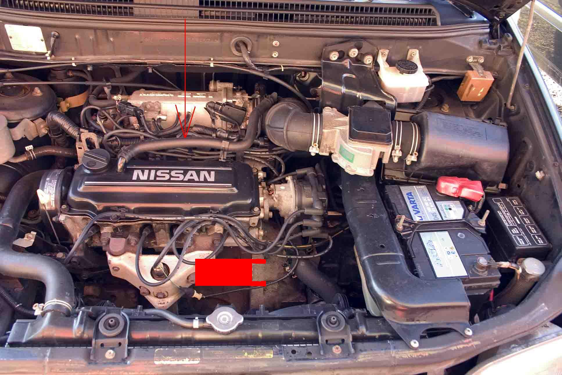

nlight Skrevet 30. april 2008 Skrevet 30. april 2008 Nå skriver du ingen ting om hvilken motor du har? Men jeg vil tro den sitter bak motorn, altså mot torpedoveggen. Da kommer du vel greit til ovenifra hvis du tar vekk luftfitlerboksen og div slanger som hører til den. Men du må nok under også for å treffe på den ene bolten.

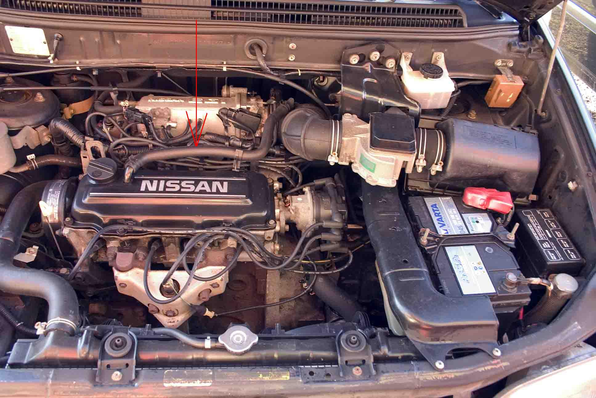

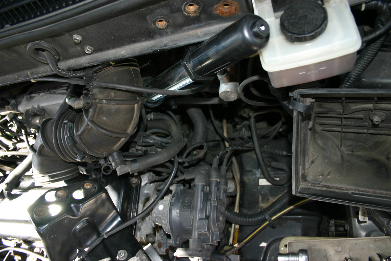

billywillie Skrevet 30. april 2008 Forfatter Skrevet 30. april 2008 Nå skriver du ingen ting om hvilken motor du har? Men jeg vil tro den sitter bak motorn, altså mot torpedoveggen.Da kommer du vel greit til ovenifra hvis du tar vekk luftfitlerboksen og div slanger som hører til den. Men du må nok under også for å treffe på den ene bolten. Motoren er en 2l.bensin med innsprøyting. Jo den sitter inn mot torpedoveggen men kommer ikke til fra oversiden for der sitter innsprøtingsboksen (skal vel ikke fjerne den) og fra undersiden er det så trangt at det ikke går an å komme til. Lurer på om det er noe spesielt å tenke på hvis jeg fjerner innsprøytingsboksen. legger ved bilde
Mekker`n Skrevet 30. april 2008 Skrevet 30. april 2008 Riv bort luftfilterboksen + slanger, batteriet og kanskje ta av fordelerlokket. Da kommer du til nedi der. Boltene skal sitte inn fra siden(høyre når du står foran) så du trenger ikke rote rundt under innsuget eller demontere det. Ta ut starteren og dra den nærmere så du kommer til ledningene på baksiden.

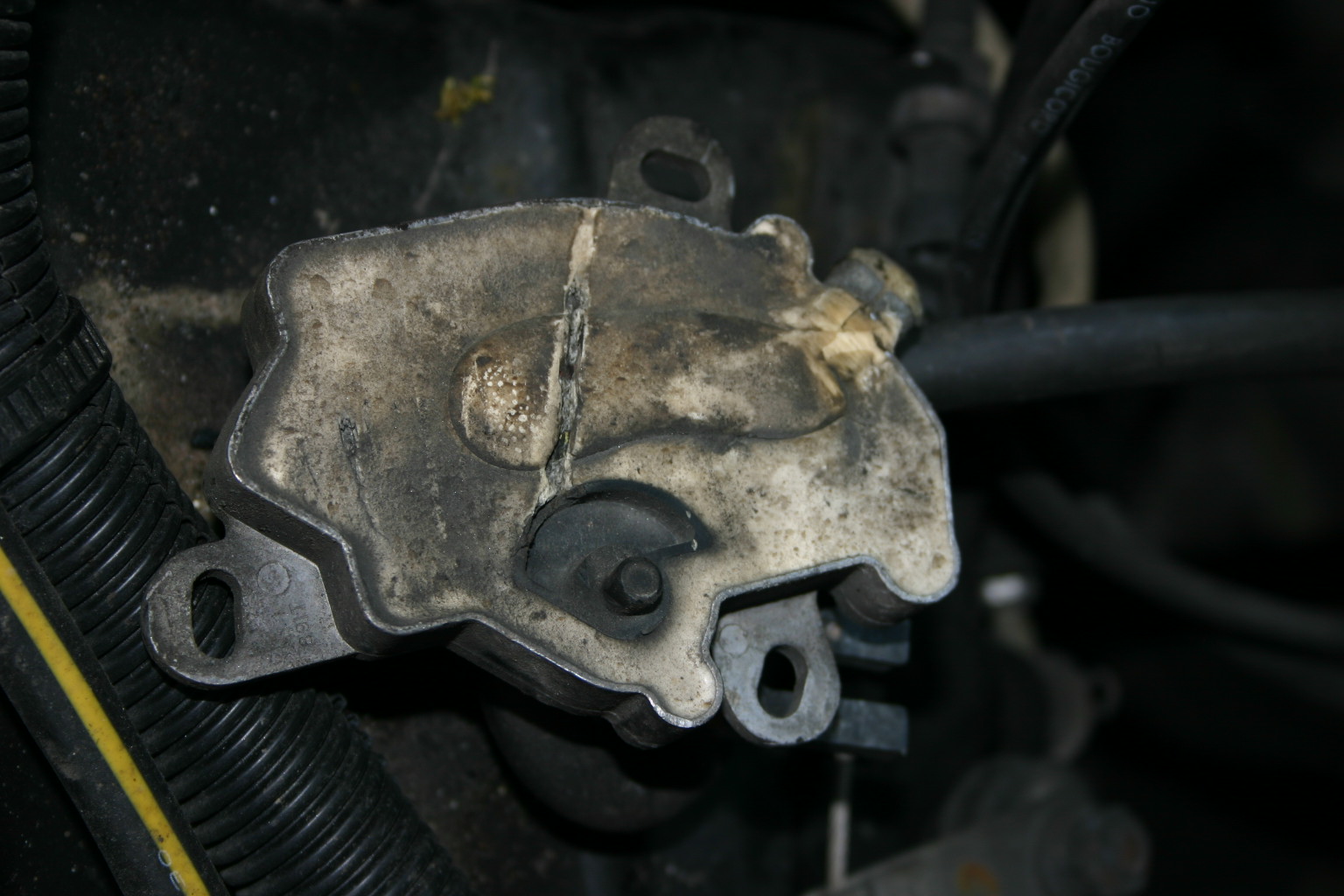

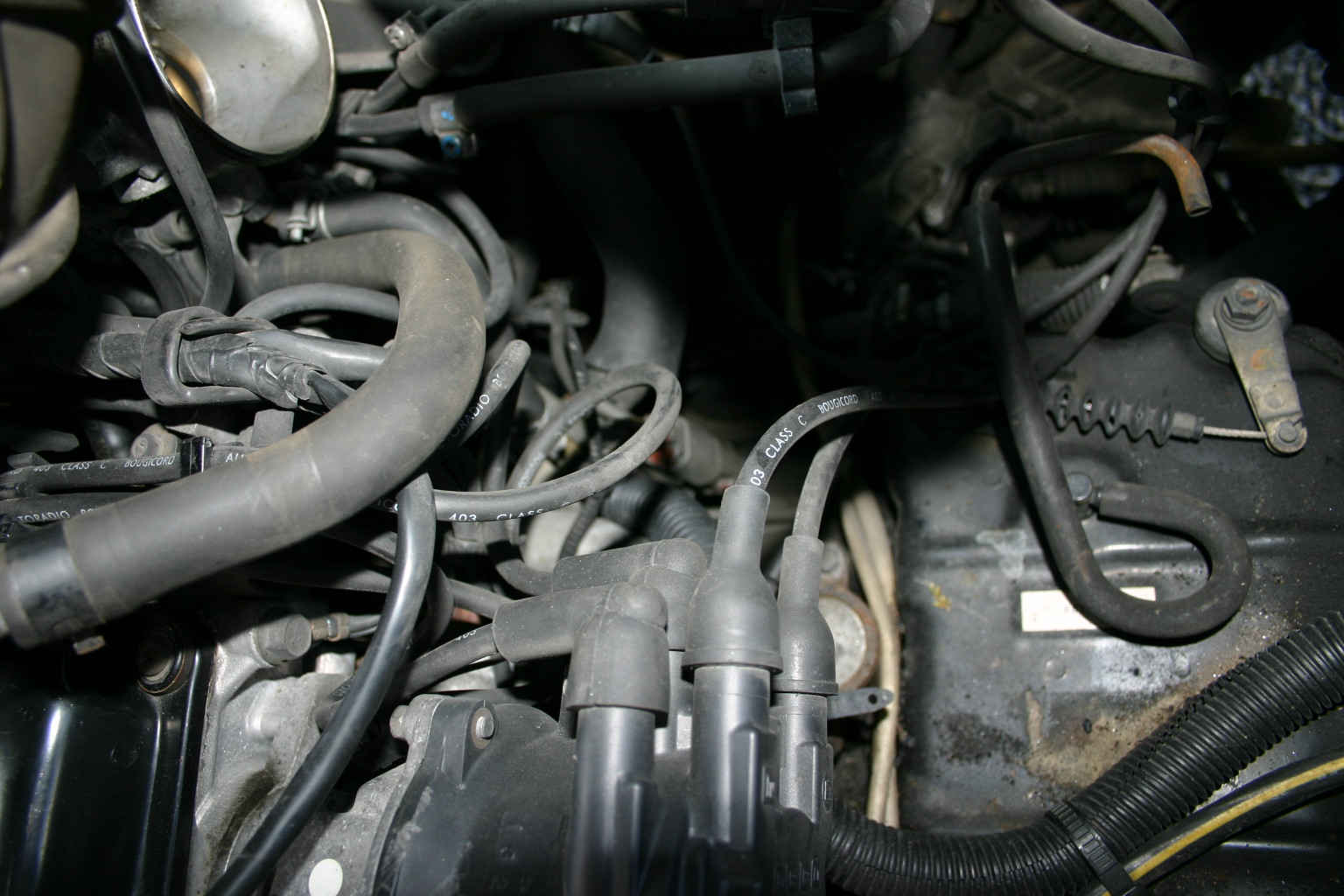

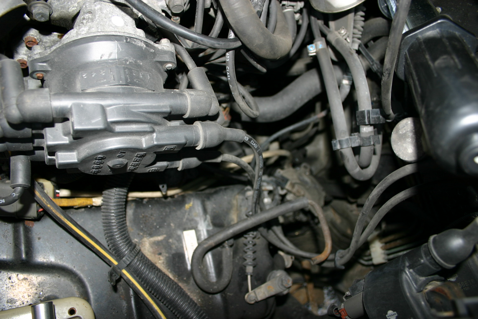

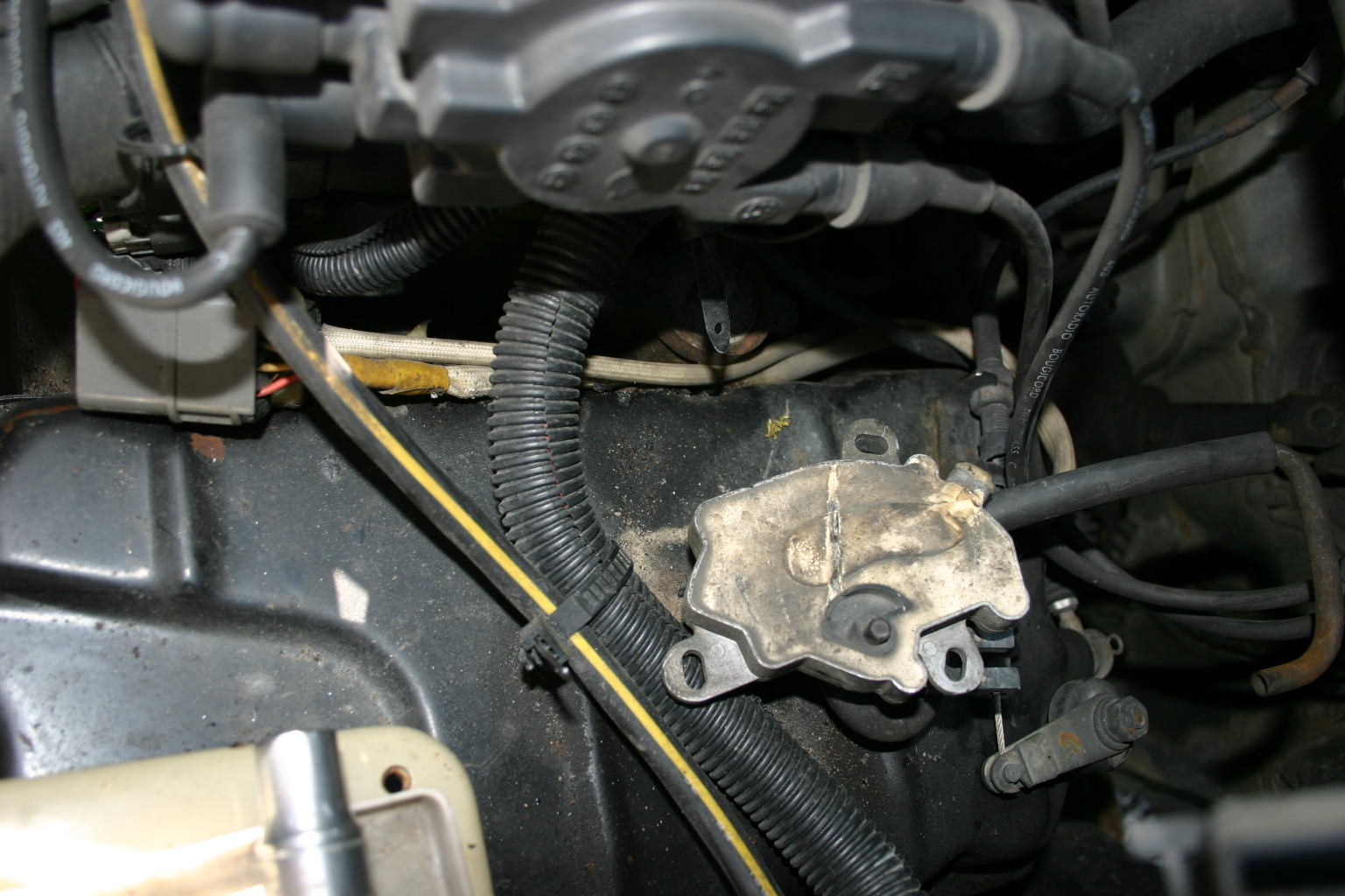

billywillie Skrevet 3. mai 2008 Forfatter Skrevet 3. mai 2008 Har endelig fått skrudd opp og fjernet batteri, luftslanger og kommer til men fortsatt er ikke starteren å se. Så enten er muligheten å fjerne innsprøyting (men har ikke lyst til det) eller prøve fra undersiden! Fant forøvrig en løs del hengende å slenge nede ved styrestaget. legger med bilder. Noen som hvet hva det er og hvor den skal festes

Mekker`n Skrevet 3. mai 2008 Skrevet 3. mai 2008 Sitter her bare på baksiden mot torpedoveggen. Sitter enten med gjennomgående bolter gjennom clutch/girkasse hus eller så er det muttere på baksiden. Er det muttere kan det være greit og komme seg under...

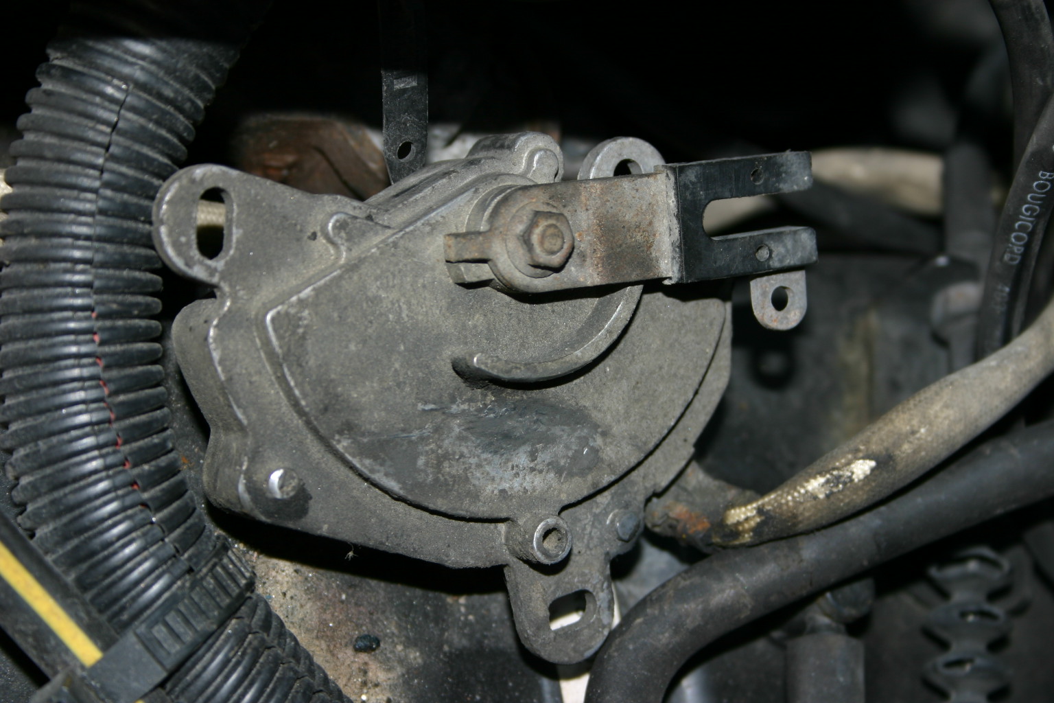

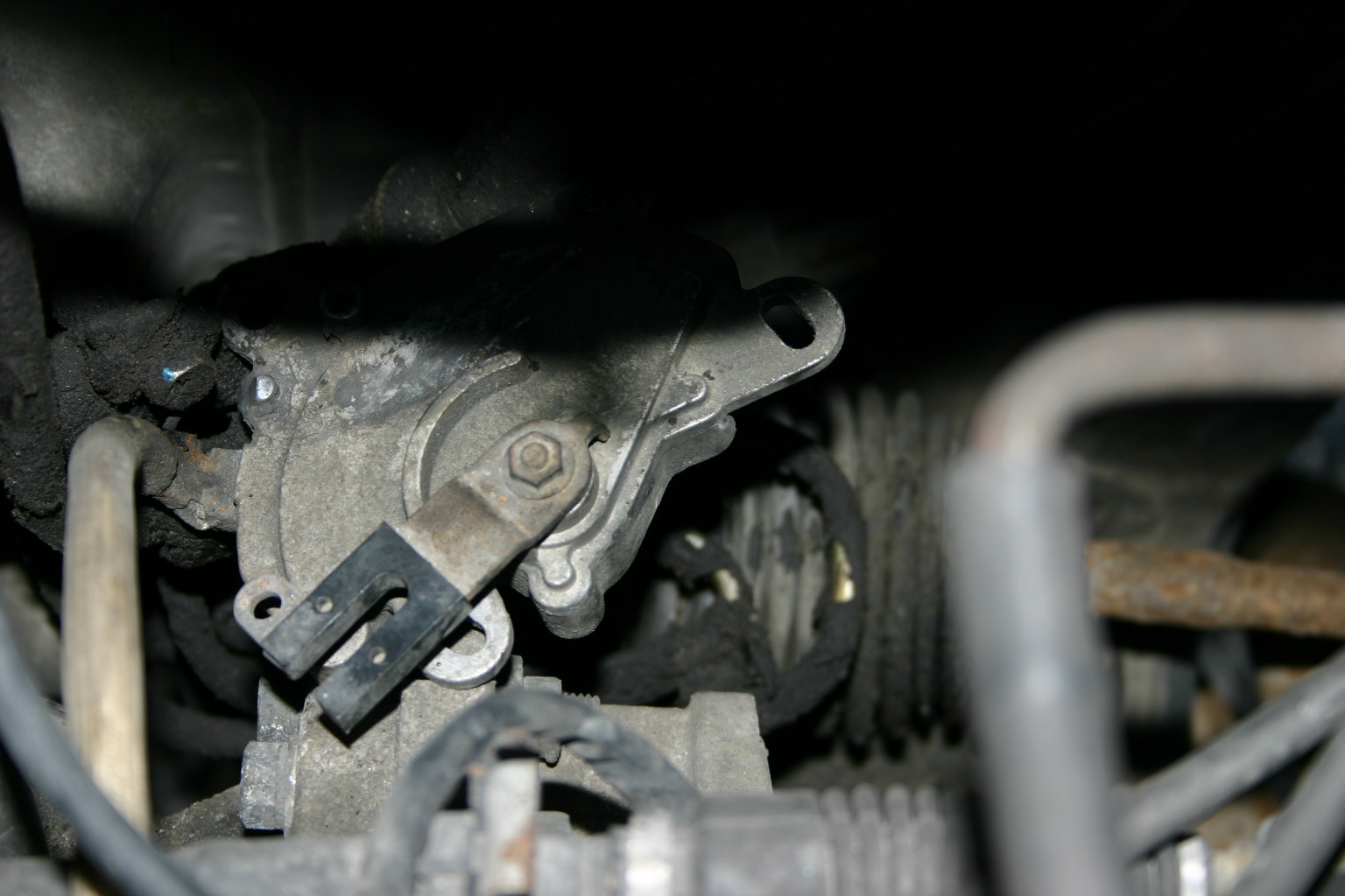

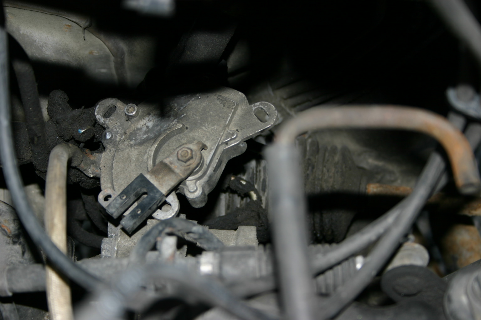

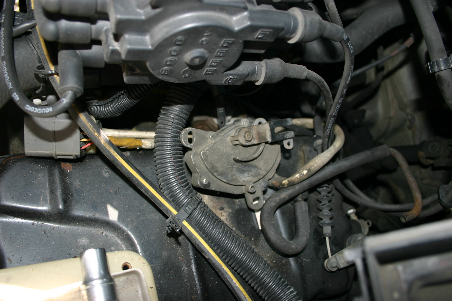

billywillie Skrevet 4. mai 2008 Forfatter Skrevet 4. mai 2008 Takk for det mekker`n, ser ut som eneste løsningen blir fra undersiden ja. Men kan du eller noen andre forklare meg hva den løse boksen jeg fant er for noe. Den hang løst og dinglet nede ved styrestaget. Hang i ledningen. Legger med bilde forfra og et bakfra. Finner ingen plass hvor den skal sitte. Kan det være noe til automatkassa?
Mekker`n Skrevet 4. mai 2008 Skrevet 4. mai 2008 Jeg har ikke peilig.. Får du vridd på den krana eller hva det er som sitter på den? Går det ledninger inn på den?
billywillie Skrevet 4. mai 2008 Forfatter Skrevet 4. mai 2008 (endret) Jeg har ikke peilig.. Får du vridd på den krana eller hva det er som sitter på den? Går det ledninger inn på den? Ja det går ledninger inn og jeg kan vri på krana. Grunn til at jeg mistenker at den har noe med automaten å gjøre er at når jeg kjøpte denne for 4 år siden så var det akkurat byttet automatkasse på`n. Automaten har forsåvidt funket fint, men hvis jeg ligger i 80 i oppoverbakke og gir gass så sjalter den 2 hakk ned i stedet for 1 Virker som den hopper over ett trinn. Hvis jeg derimot kjører rolig og øker farten så går`n gjennom alle girene som normalt. Endret 4. mai 2008 av billywillie
billywillie Skrevet 4. mai 2008 Forfatter Skrevet 4. mai 2008 Hmm.. Står det noe delenummer på den? Nei
