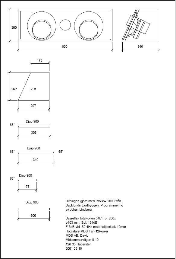

daruu Skrevet 2. mai 2008 Skrevet 2. mai 2008 Der er det ei tegning til 2x 12" kasse til 740, regner med at det går ann å halvere den å bruke en 12" (For det er vel lik "opphøyning" i bagasjerommet på 240 og 740?)
cossiemk1 Skrevet 2. mai 2008 Skrevet 2. mai 2008 Der er det ei tegning til 2x 12" kasse til 740, regner med at det går ann å halvere den å bruke en 12" (For det er vel lik "opphøyning" i bagasjerommet på 240 og 740?) Nei, han kan ikke halvere den, og bruke den på "en" 12"... med mindre han har en 12" av samme type som den kassa er laget til
